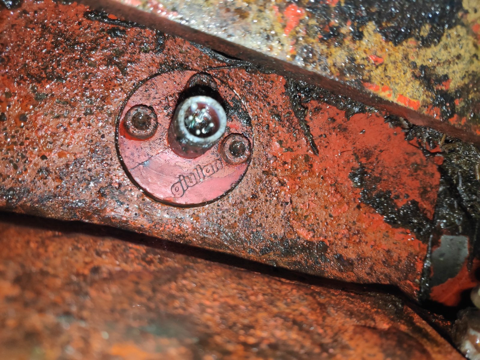

Witam. Tak jak w temacie nie działa mi czujnik osiowania w manitce. Odnalazłem go już, jednak nie potrafię go wyjąć. Odkręciłem te 3 śruby mocujące go i nic to nie dało, a nie chcę próbować przez siłę. Pytanie, czy ktoś go wyciągał, i czy wie co mogło się w nim uszkodzić, na jakiej zasadzie on działa i ewentualnie jak go naprawić? Dodam, że problem występuje w obydwóch osiach, a wiązka i kontrolki są sprawne. Z góry dzięki za pomoc
Mam podobny problem tyle ze z mojej MLT527 gdzie czujnik jest prostokątny i lezy bezposrednio na aluminiowym korpusie silnika. Generalnie zasada działania jest bardzo prosta, mainowicie w siłowniku dokładnie w tłoczysku masz magnes ktory porusza sie wraz z obrotem kierownicy. Czujnik ktory pokazałeś to czujnik indukcyjny NPN NO ktory posiada 3 przewody. 2 z nich to oczywiscie zasilanie i masa a trzeci o wyjscie ktore zwiera je do masy. Zazwyczaj jest tak że czujnika ma 3 przewody w kolorach: brązowy (+12V) niebieski (masa) i czarny ktory jest wyjsciem. Podłaczajac do czujnika zasilanie a między czarny przewód a mase żaróweczke powinna sie ona zapalic jak magnes znajdzie sie pod czujnikiem.
U ciebie czujnik jest wpuszczony w siłownik i pewnie jest na jakiejs uszczelce ktora dodatkowo go trzyma. Pewne cos takiego jak to:
https://edanex.abstore.pl/czesci-manitou-czujnik,c8,p246826,pl.html
Sprawdz moze przyrdzewiał do korpusu i dlatego nie chce sie ruszyc
W wiekszosci przypadków mozna taki czujnik zastapic zwykłym przemysłowym za dosłownie kilkanascie złotych ale nie zawsze...
Musisz pamiętac ze czujniki indukcyjne reaguja na zbliżenie metalu, nie tylko magnesu. W moim przypadku kiedy czujnik leżu na aluminiowym cylindrze siłownika przyłożenie zwykłego czujnika indukcyjnego spowoduje jego zadziałanie już od samego aluminium a nie od magnesu. W takim przypadku trzeba by było wykorzystac czujnik hallotronowy ktory reaguje na zmiane pola magnetycznego.
Czujniki przemysłowe maja na górze diode ktora pokazuje kiedy czujnik zadziałał co pomaga takze  wewentualnej diagnozie uszkodzenia.

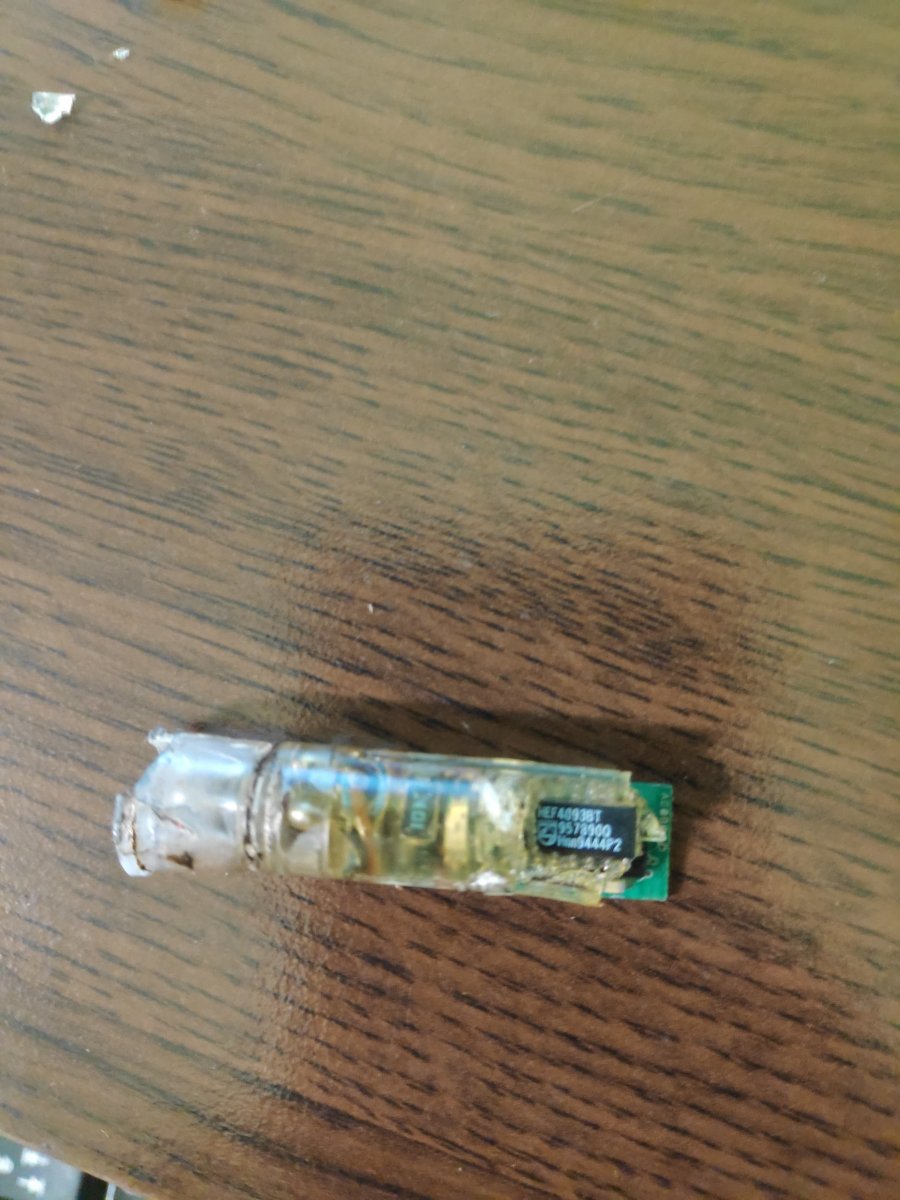

Wydłubałem coś takiego i analizuję elementy. Problemem są tu zimne luty na scalaku z bramkami logicznymi. Jednak przez tę żywice jest to nie do zrobienia.. Bee kombinował z czujnikami indukcyjnymi lub czujnikami halla, jutro z pomocą magnesy sobie przetestuje działanie tej osi. Jest to chyba do zrobienia taniej, niż za 820 zł. I dodatkowo obudowa czujnika została mi z korpusie, więc zostaje kupić czujnik cylindryczny i go wkleić na jakiś specyfik. A nie wiesz jeszcze czy pod tym czujnikiem jest olej, czy coś jakbym jednak wyjął tę obudowe ?
http://www.mouser.com/catalog/specsheets/c20007.pdf
Ten czujnik odpowiada za wykrywanie tego pola. Więc to zwykły czujnik halla
Przy wiekszosci elektroniki zalanej żywicą lub substancją przypominajacą żywice wystarczy podgrzać ją opalarką. Gorąca temperatura zamienia żywice w zel ktory bez problemu można oderwać. Druga sprawa spojrz czy w obudowie czujnika nie została ci zwinięta cewka ktora występuje w przypadku czujnika indukcyjnego
Nic takiego nie ma. Tu niestety przy rozbieraniu czujnika oderwały się elementy SMD, więc ciężko to ratować. Kupię cylindryczny czujnik. Jednak u mnie wychodzi na to, że jest to PNP NO. Muszę kupić 8 mm średnicy, bo 10 nie wejdzie w obudowę.
