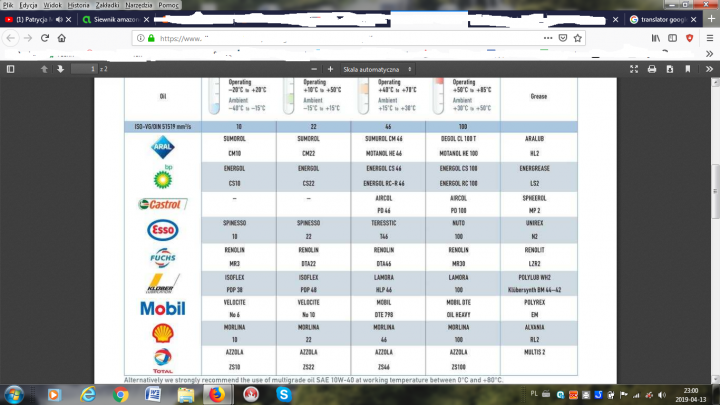

Witam proszę podanie jaki olej wlać do przekładni tego siewnika ? jest w niej cały czas oryginalny Ale jest już troszkę mało i nie wiem jaki dolać albo wymienić już wszystkie na nowy jakiś tylko jaki bo różnie piszą Za odpowiedzi bardzo dziękuję
1 godzinę temu, Karol445 napisał:
Tam nie ma żadnych wielkich obciążeń jak wlejesz zwykły hipol czy cos podobnego to też będzie dobrze (Pewnie by na przepalonce z silnika też chodziło)
Jak wlejesz coś takiego to się dowiesz ile kosztują łożyska do amazonki i będzie bolało.
A ja bym niedolewał bo siewnik przestanie siać. J a k niewierzy z to obejrzyj na YouTube filmik jockerfarm tam marek mówi o siewniki amazone. Filmik z siania nawozu pod rzepak 2019
Dnia 5.03.2019 o 10:34, Konrad_Duda napisał:
Wymienić cały
oryginalny: Wintershall Wintal UG22 WTL-HM
zamiennik Hydrol HLP-D 22
Ludzie głupot nie piszcie bo głowa boli jak się to czyta.  tom 1989 naprawiał u mnie już przekładnie to wie jaki się zalewa hehe :)  podam prawdziwe dane olei jakie stosował amazone i niech żaden przedstawiciel amazone niech się nie wypowiada w tym poście i niech się nie kompromitują i nie ośmieszają firmy amazone. Pierwsza tabela firmy Ringspan  druga tabela firmy Stieber i mogę się założyć że 80 % czytelników na tym forum nigdy nie słyszało o takich firmach łożysk. Jak nie macie żadnego  z tabel zalejcie jak pisze w pierwszej tabeli inni producenci  ATF czyli może być HIPOL ATF IID . Zapraszam na stronę :http://amazone.info.pl/
Edytowane przez skarbek15
