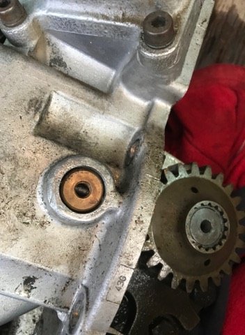

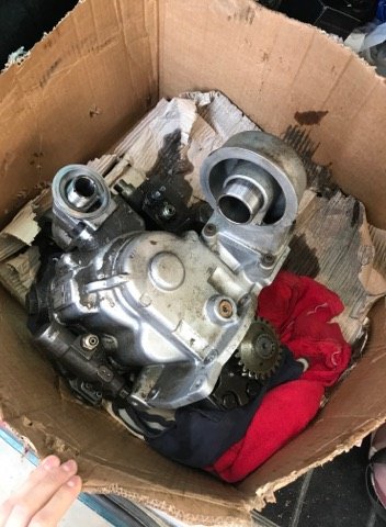

Witam kolegów , kupiłem Case CS 110 , ciągnik miał problemy przy odpaleniu na zimnym silniku poniżej temparatury na zewnątrz 0* , i był na moje oko mulowaty trochę , i od tego się zaczęło ... Wymontowalem pompę wtryskową i poszła do sprawdzenia , pompa ok wszystko elegancko , ale teraz problem z ustawieniem jej ponownie , ustawiałem wg. znaków i blokaz ciągnik za Chiny nie odpali dymi jak wściekły i nic , czyli nie to miejsce , cechy na pompie ok , blokada na kole zamachowym , i nic , nawet był na GMP ustawiony i pompa na cechy i nic, różne kombinacje były próbowane , i nic , czy ktoś z was ma skuteczny patent na zamontowanie i ustawienie pompy wtryskowej w silniku sisu ?
