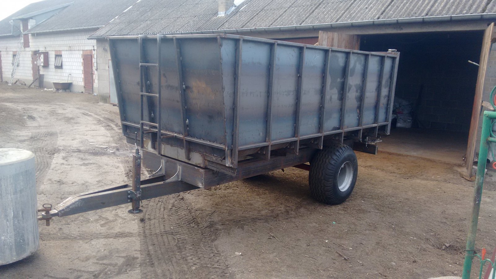

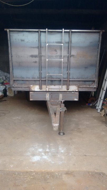

Na 4, widać to na zdjęciu gdzie jest sama oś i są na niej blachy z 4 otworami.
Już bliżej niż dalej, kilka wzmocnień oraz przód i tył. Boki pójdą szybko.

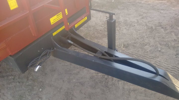

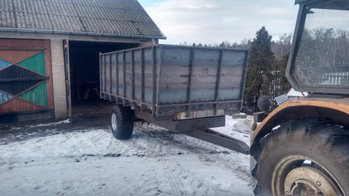

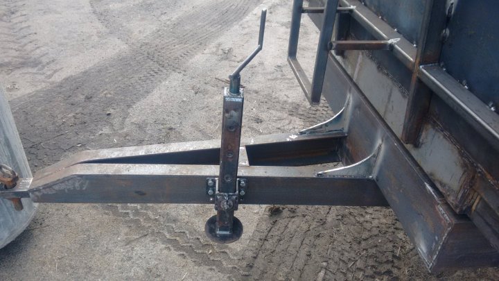

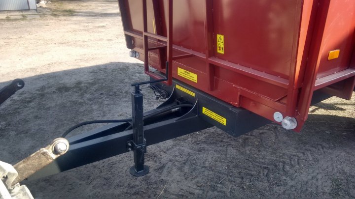

Jest 20 cm, sumie nie wiele i mogło być ciut więcej ale też nie dużo bo dyszel nie jest zbyt długi i po dodaniu balkonika obawiałem się żeby przy max skręcie ten balkonik nie kolidował z kołem od ciągnika.

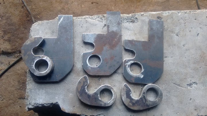

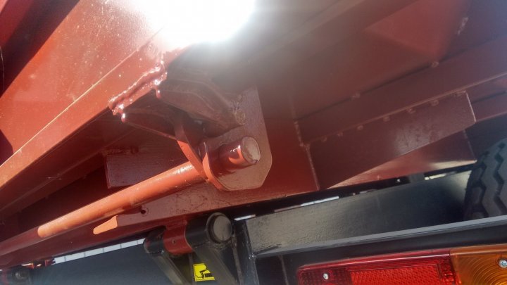

Jasne, średnica sworznia 30mm, tulejki po zewn fi 50. Jeśli chodzi o długość to środkowa 60mm a zewnętrzne 50mm.

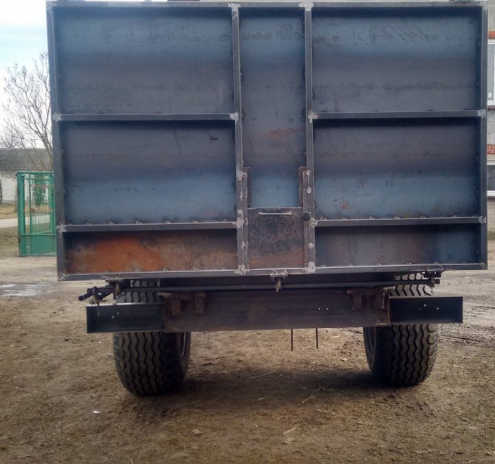

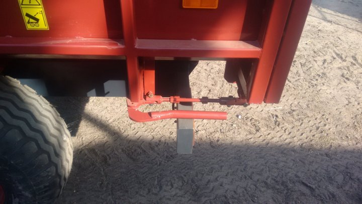

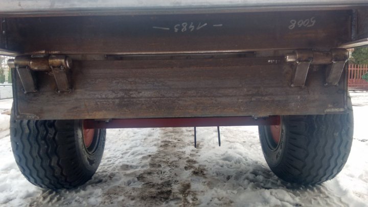

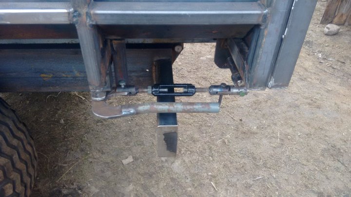

Zamki dolnego zamykania i otwierania, wykonanie własne.

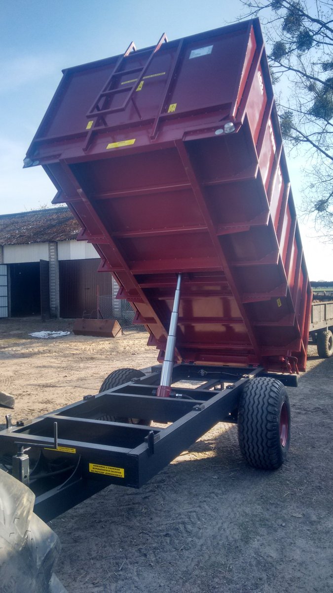

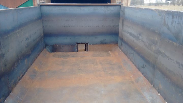

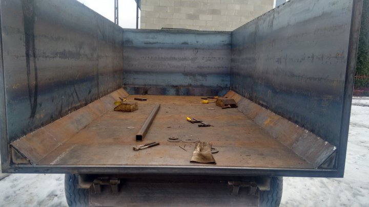

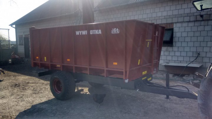

Ciąg dalszy. Udało się w końcu "prawie" ukończyć, pisze prawie bo brakuje jeszcze kilku pierdół i poczyścić spawy ale już trzeba zdjąć pakę wiec fotki teraz i potem już w kolorze.
Edytowane przez arturooo

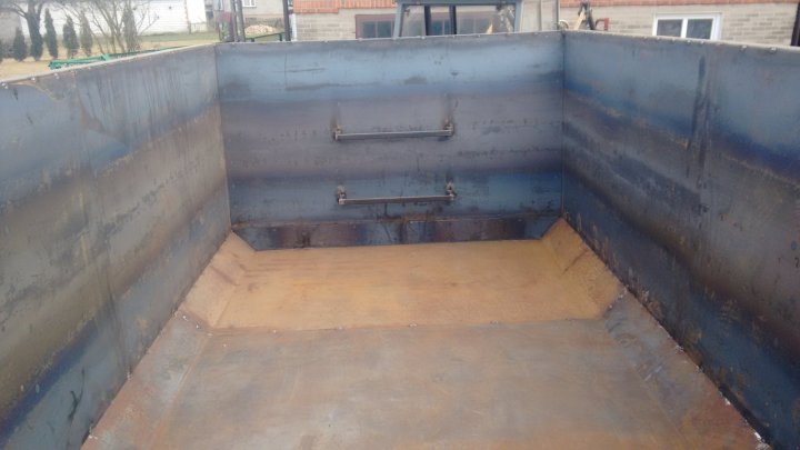

ciąg dalszy

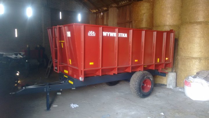

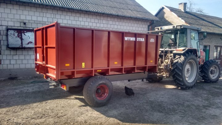

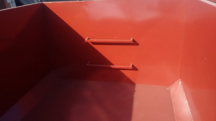

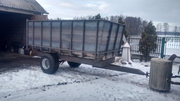

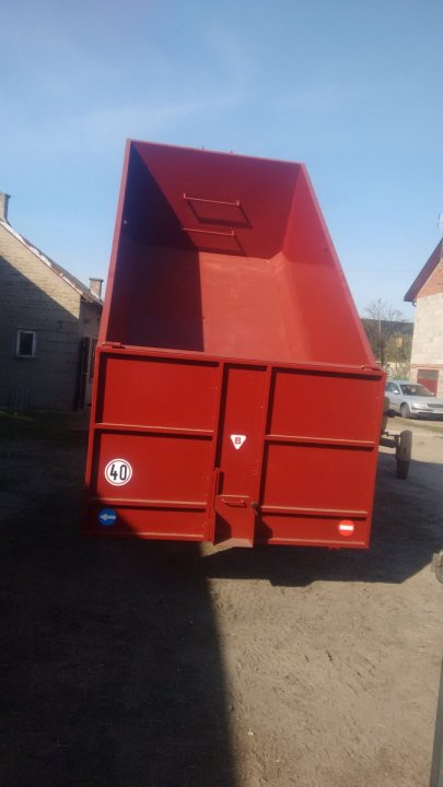

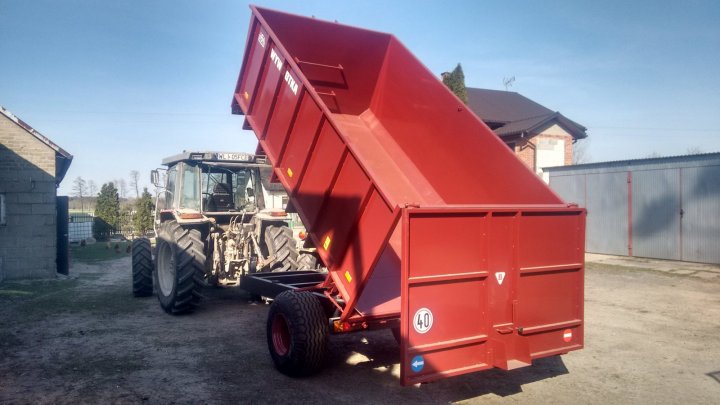

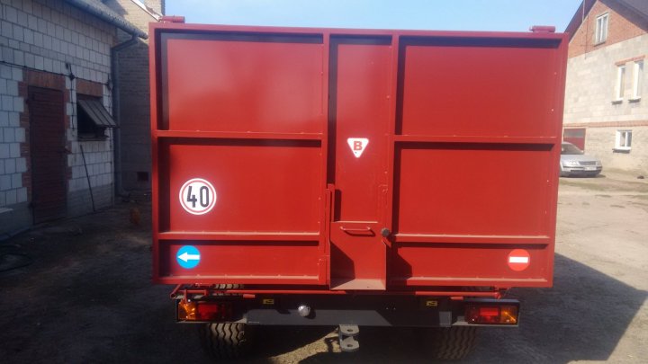

Nie było mnie spory kawałek ale brak czasu nawet na zrobienie i wstawienie zdjęć, przyczepa gotowa stoi i się kurzy więc nie ma już takiego efektu jak świeżo po malowaniu ale coś tam widać.
No bardzo fajna . No i tak bez rejestracji będziesz sobie z nią jeździł ?
Nie ma wyjścia bo homologacja kosztuje, ale pola mam promieniu 1,5 km a do połowy z nich mogę dojechać polną drogą a drugie pół asfaltowa ale przez wioskę, żadnych powiatówek itd więc dla mnie wystarczy. W innym wypadku szukałbym czegoś do remontu z kwitami.

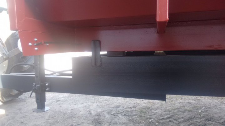

Fajna robota i przy zbożu na pewno się sprawdzi. Na poziome profile skrzyni i tylnej borty tam gdzie przylega do blachy bym proponował od góry zalepić przezroczystym silikonem. Mam tak w prasie John Deere i jest to super sprawa bo nic z wodą tam nie wleci i nie ma korozji. Zabezpieczyłem tak u siebie w przyczepie i jak będę remontował dwuosiową to też tak będę robił.
To już każdy sobie sam musi sobie odpowiedzieć. No swojej roboty w to nie wliczam bo już by nie było tak kolorowo. Każdy przypadek jest inny i jednemu się opłaca a innemu nie ale jak bym miał jeszcze raz wybierać wybrałbym tak samo.

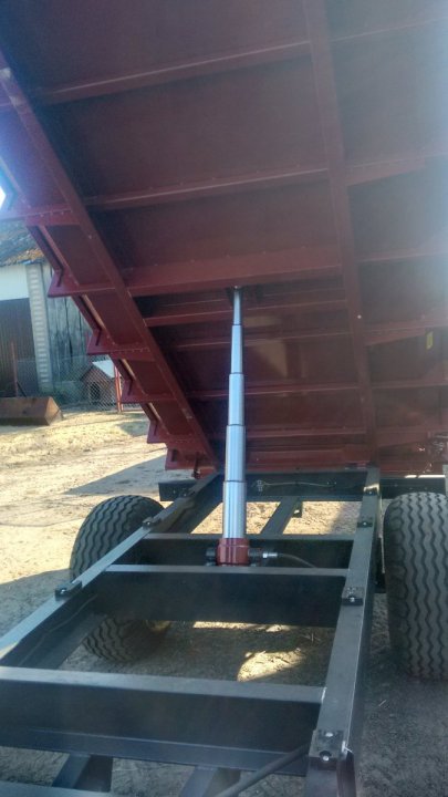

Dnia 8.12.2018 o 22:46, arturooo napisał:

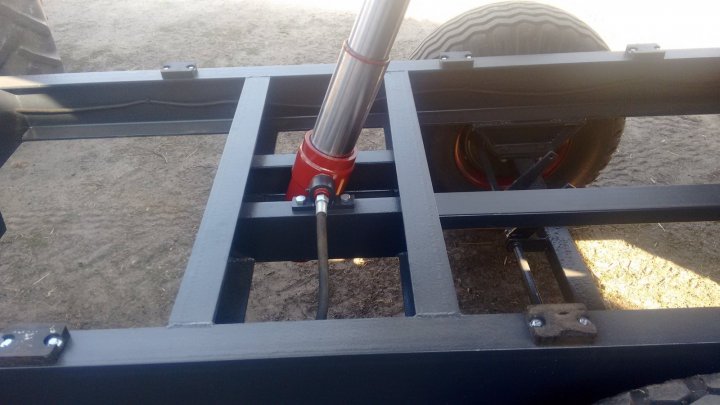

Tworzę wywrotkę skorupowa jednoosiową, ok 8t. Kilka zdjęć poniżej :
rama, ramka pod kołyskę siłownika ze wzmocnieniami od spodu (trzeba było coś na spawać bo górna krawędź stopki ceownika nie jest równoległa z dolną krawędzią stopki i nakrętka nie przylegała by całą płaszczyzną. Wstawione tez wzmocnienie w ceownik z blachy 8mm.
Wspornik osi czy może inaczej się to fachowo nazywa (między osią a ramą) z teownika szerokostopowego HEB 120 ale sciołem stopy o jeden cm czyli na 100mm żeby były sparte na osi jak najbliżej piasty. Ceownik 200 na główna ramę ma ok 80mm więc po 1cm na str zostaje na położenie ładnej spoiny. Ścięty pod skosem i zadekowany blacha 8mm. Przykręcany do osi na 4 śruby M16.
Oś hamowana ( hamulec nie wiem jeszcze czy będę montował) chyba od rozrzutnika. Opony 400/60/15. Na razie tyle, prace będą posuwać się powoli bo pracuje przy przyczepie dorywczo, ale postaram się wrzucać na bieżąco.
