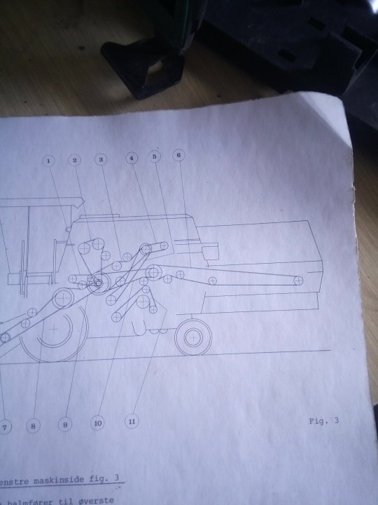

Witam czy ktos moglby sie podzielic katalogiem czesci do droningborga 4000 bo ksiazke jakas dostalam od dunczyka ale tam malo jest a to moj nowy nabytek i warto ny bylo sie mu lepiej przyjrzeć. Gdyby ktos chcial to prosze wyslac na meila aga86r@interia.pl. z góry dziekuje
Ja mam katalog części do d3000, udało mi się kupić bodajże na olx. Szukaj może też gdzieś jeszcze znajdziesz do d4000, na pewno prędzej trafisz katalog niż instrukcje ;)

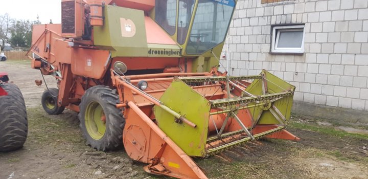

Witam wszystkich! Poszukuję posiadaczy kombajnu zbożowego Dronningborg D 900 lub d950. Nabyłem niedawno d950 i potrzebuję porady jak go ustawić. Przede mną pierwsze żniwa z tym nabytkiem będę wdzięczny za pomoc. Pozdrawiam!
