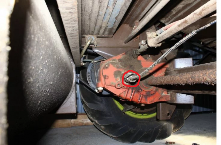

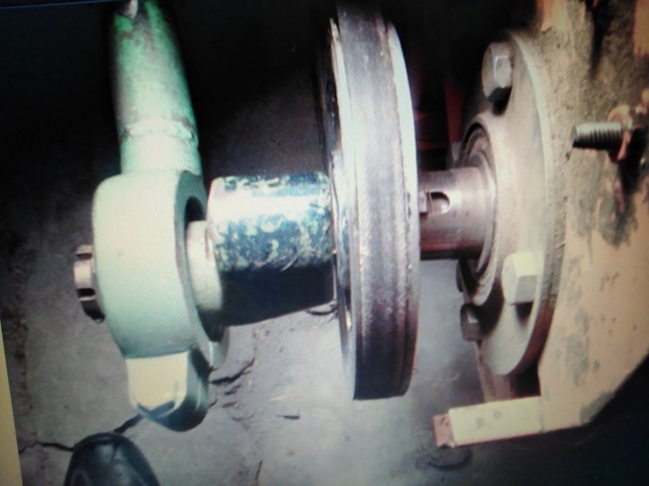

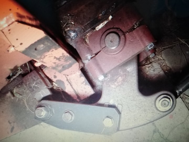

Tak taką samą skrzynię mam. Wiem że w tym miejscu trzeba połączyć linkę ze skrzynią tylko nie wiem jak. Mam wystający goły wałek ze skrzyni i linkę. Jakieś dokładniejsze zdjęcie jakby się dało tego elementu łączącego

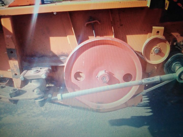

Na forum pisał jeden z kolegów, przerabiał napęd kosy z oryginalnego na ten z Bizona, czy można prosić o zdjęcia. Mam uszkodzony i zastanawiam czy naprawiać, czy spróbować zmienić
U mnie w d3000 z 90 roku też jest valmet ten 311 ale ten nowszy model. Patrząc w katalogu widać że jest 3 wersje 2 bez turba i ta 1 z turbem. Wymieniając olej nigdy nie wymieniałem w pompie odkąd go mam. Jak go kupiliśmy to odkręcaliśmy właz od strony zbiornika i nic takiego na pompie nie było, żeby można było olej spuścić i wymienić :/ Chyba że serio coś przeoczyliśmy, i się wymienia. U mnie pracował na początku na turdusie, ale wydaje mi się że od 3 lat na shellu silnik lepiej się ma, a dokładniej shell rimula 15w40 r4

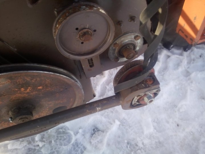

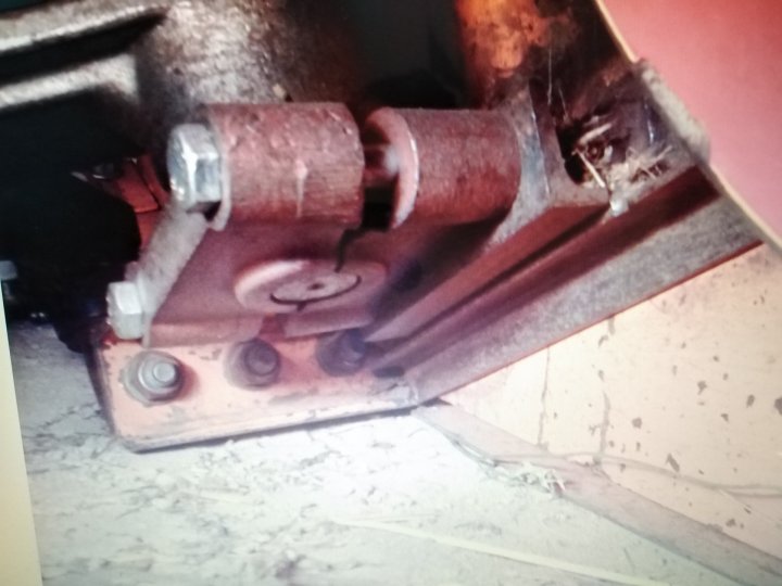

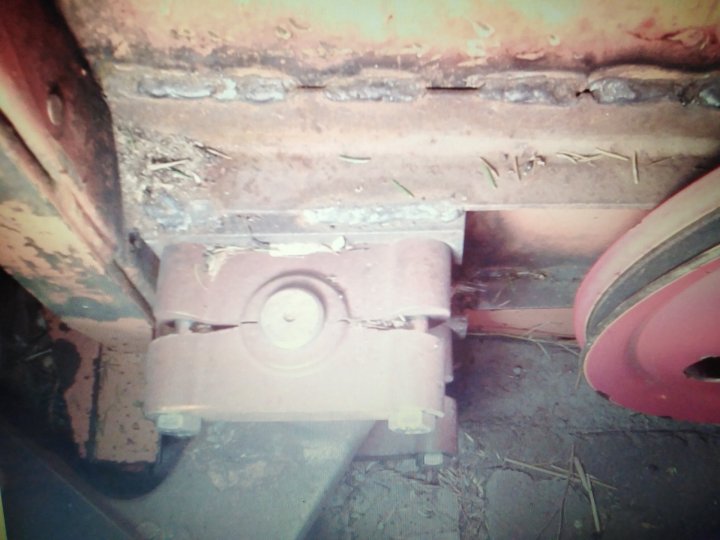

U mnie były zmienione wszystkie możliwe łożyska na wałku poprzecznym i targańca .Pod wszystkie kliny frezowane nowe rowki i kliny wieksze ,zero luzu.Luzy na bagnetach pokasowane i uj to dawało .Po przeróbce zostały tylko stare bagnety nowa kosa z bizona ucięta na wymiar starej i chodziło .Na napędzie z bizona są szybsze obroty kosy i nic nie urywa .
Dziękuje za zdjęcia, mam jeszcze pytanie o linke zmiany biegów, kupujecie oryginalną, czy da się od czegoś dopasować. Powodem wymiany popękana obudowa.

Co to jest?? mam katalog i nie widzę tej części. To chociaż wejdź tam i zrób lepsze zdjęcia jak możesz ;)
taki sam element masz najprawdopodobniej przy lince obrotów bębna młócącego, tam jest łożysko w obudowie.
Nie wpadłem na to, dzięki za podpowiedz :)

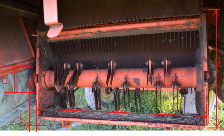

Czy sieczkarnia od 4000 będzie pasowała na 100% do 3600? wiadomo, że paski trzeba krótsze, ale reszta to chyba to samo?
Czy ktoś z posiadaczy dronningborga 3000 jest w stanie zmierzyć następujące wymiary (zdjęcie poglądowe)? :
a- średnica koła pasowego
b- odległość koła pasowego mierząc od środka koła do ścianki sieczkarni
c- szerokość sieczkarni
d- długość sieczkarni
i jeszcze szerokość paska jaka tam jest
Za pomoc dziękuję serdecznie.
Nie ma problemu jutro pomierzę, ale ja już widzę że to ta sama sieczkarnia co u mnie w d3000 :D Wiadomo że pasek w d4000 będzie dłuższy bo ma dłuższy tył, a tak to wszystko powinno pasować bo to jest ten sam tył przecież. Tylko ma wytrząsacze po prostu dłuższe
