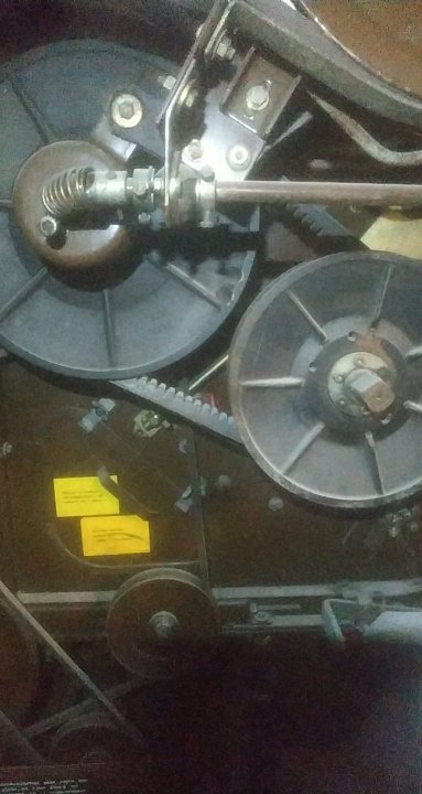

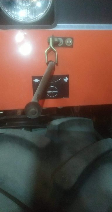

Hm raczej powinno się to zmieniać przy włączonym silniku i młócarnii na najniższych obrotach najlepiej, i wtedy powinieneś zmieniać. Bo wydaje mi się że jak koła się nie kręcą i załóżmy chcesz zwiększyć średnice koła i pasek wypychasz wyżej to jak długo nie używany mógł się zastać czy coś. Jak na włączonym nie pójdzie to wtedy możesz się martwić, przynajmniej ja tak sądzę ;)
Obroty młocarni  powinieneś zmieniać na włączonym silniku jak i całym zespole młócącym. Wariator koła pasowego schodzi się i rozchodzi powodując zmianę prędkości obrotowej bębna. Zasada działania jak przerzutki w rowerze :). Na sucho nie idzie a w biegu bez poeblemu :)
