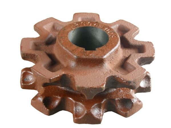

Witam. Posiadam rosyjski rozrzutnik ptu 4 i mam problem z krzyzujacymi się listwami z jednej strony, po każdym rozrzutnik muszę je ustawiać i napinac od nowa. Kiedy włączę go na pusto i obserwuje co się dzieje to jeden łańcuch w pewnym momencie nie wskakuje na swoje miejsce na tylnej rolce przez co się przekreca i w pewnym momencie przeskakuje o jedno ogniwko do tyłu i tak co chwilę i finał jest taki że listwy się krzyżują. Miał ktoś może taki przypadek i jest mi w stanie powiedzieć co jest nie tak? Wiem że tam nie ma większej filozofii ale nie chce wywalac pieniędzy w błoto, więc co to może być? Wyciągnięty łańcuch i do wymiany, czy może wymienić tą tylnia rolkę? Myślałem że może łańcuch jest przekrecony czy coś takiego, więc wyjąłem cała stronę listw i założyłem od nowa ale wciąż jest to samo. Z góry dziękuję za każdą pomoc. Pozdrawiam
miałem taki rozrzutnik i problem tkwi w kole gniazdowym jak koledzy wyżej piszą,
nawet przy wyciągniętym łańcuchu na dobrym gnieżdzie nie przeskoczy ,tam jest spory zapas na ogniwo ,
a skrobak w ruskim to i tak lipa dobrze ze coś tam zgarnia ,lecz i tak cudów nie robi
przeskakuje zapewne na środku rozrzutnika ,mozesz zamienić taśmę stronami czyli dać łańcuch od burty na środek (zamień stronami),to pomoże ale na krotko
dorób osłony na wał napędowy łańcucha ,bo zapewne ich juz tam nie ma ,a to własnie zapobiega najbardziej owijaniu sie zawartości na gniazdach
Jak te skrobaki mają po 30 lat pracy w tym środowisku to wiadomo, roboty nie zrobią, nowe pomogą i to dużo, sprawdzone  wiosną :) lecz to tylko jeden z elementów istotnych w tym problemie
Edytowane przez Pigmei
Dzięki panowie za pomoc. Spróbuję na początek zmienić stronami łańcuch, jezeli będzie lrzeskakiwal na drugiej rolce to wymieniam łańcuch a jeżeli nie to rolkę. Napiszę potem co i jak. Pozdrawiam
