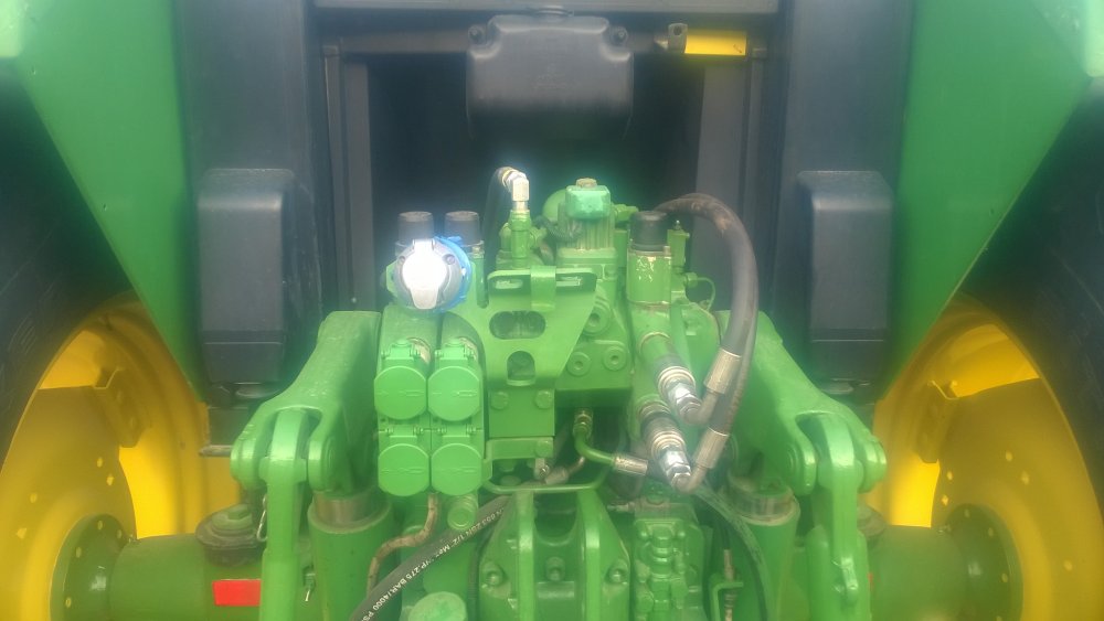

Proszę o informację czy takie dołożenie sekcji hydrauliki może być przyczyną unieruchomienia TLS osi przedniej. muszę dołozyć jedna parę złączy i po takim  dokręceniu świeci lampka tls i przód lezy na poduszkach niezależnie od prędkości jazdy.
