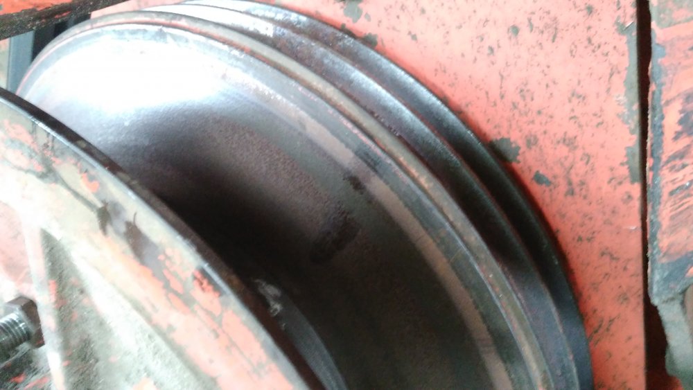

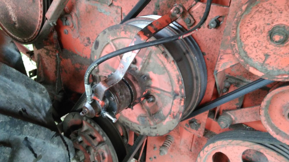

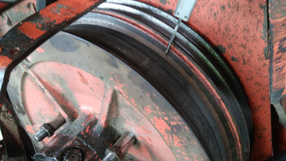

Witam mam problem z wariatorem w kombajnie Deutz fahr 1320 (prawdopodobnie jest taki sam jak w 2xxx). W ubiegłym roku pod koniec żniw nagle po wyjechaniu z pola nie chce się rozpędzić do 24 km/h tylko wyciąga max 18 km/h jak widać na jednym ze zdjęć zardzewiała obwódkę (jakieś 6mm)
do tamtąd powinien wyjść pas lecz wychodzi tylko tyle ile widać na ostatnim zdjęciu. Wyeliminowaliśmy luz wzdłużny na siłowniku oraz próbowaliśmy przesuwać wariator na tych wzdłużnych otworach które widać na 2 zdjęciu lecz nie przyniosło to żadnego efektu. Pas ma wymiary identyczne jak nowy. Koła są lekko podtarte ale wydaje mi się że gdyby była to wina kół to robiłoby się to stopniowo a nie z dnia na dzień prędkość zaginęła. Co robić? Może ktoś spotkał się z czymś podobnym?
a jak to działa bo nie moge dojść te koło na zdjęciu z suwmiarką chodzi góra dół ? Pasek może i ma tę samą długość ale szerokość pewnie większa to i stąd różnica nie próbowałeś regulować przy tym kole ale w dół je spuścić
przecież to proste jak budowa cepa olej naciska na talerz który przesuwa się do drugiego co powoduje że zwiększa się średnica koła co za tym idzie pas się napręża i dolne koło się rozchodzi ,tyle teorii pewnie naszło syfu plus rdza i jakiś rant ma tulei spodowowaly to że zakres ruchu talerzy się zmniejszył .trzeba rozebrać i sprawdzić o co kaman.
a dopiero teraz się przyjrzałem i kapuję , bo pierwsze dwa zdjęcia pasek na górze schowany , a na trzecim "wyciągnięty" i się tym sugerowałem że dwa koła mają pasek do końca to jak w jednym się schowa to już z drugiego wyleci -niedowidze
Już tyle komplikacji z tym robiłem i nawet 1mm różnicy
Edytowane przez lukas1320
Dnia 7.07.2018 o 16:27, sebe1033 napisał:
ale na dół je spuszczałeś ?
Spuszczałem na dół podnosiłem w górę różnica była tylko na dolnym kole a ma górze nic
chyba że przy składaniu coś nie tak poszło , bo te koło na górze to rozbierałeś z tym siłownikiem ?
A jak spojrzysz na nie od spodu w szczelinę między talerzami to nie stykają się czy jakaś śruba wystaje ?
