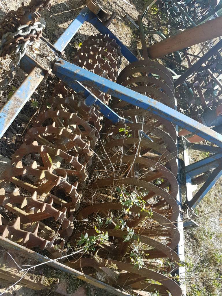

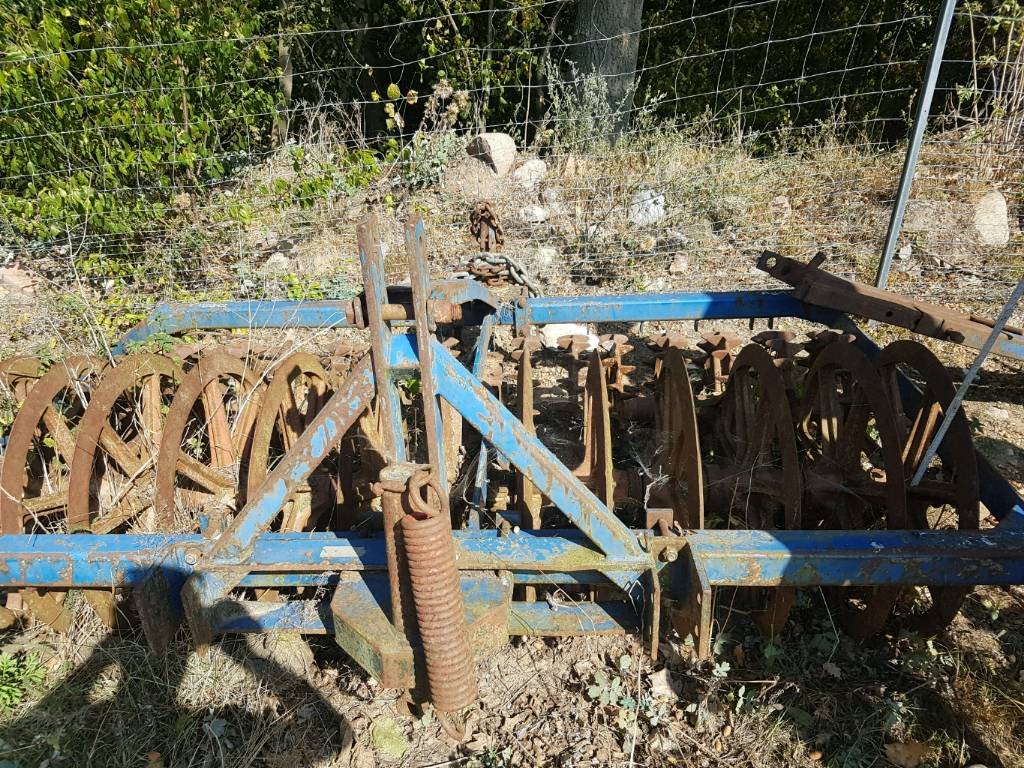

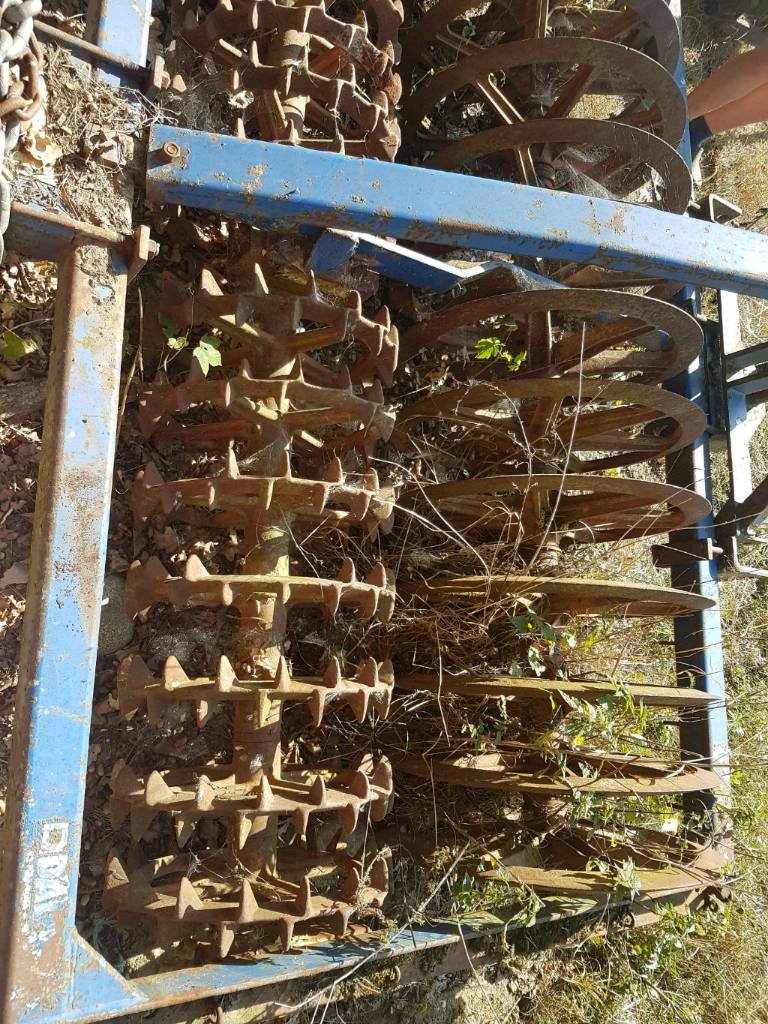

Jakis czas temu decyzja zostala podjeta i wal zostal kupiony.  Padlo na kombinacje dwoch walow Cambella + Crosskill ,szerokosc robocza 2m. Z racji ze sa bardzo ciezkie musze wymyslec jakis system,ktory umozliwi ciaganie ich za lopata mechaniczna po polu jak i w transporcie.
IMG_1537443214539_32417.thumb.jpg.050a7581f9741e13305f7e40d7889e12.jpgIMG_1537443214535_75791.thumb.jpg.89cccb6250076c074aaaee294f44e4ea.jpgIMG_1537443214524_24719.thumb.jpg.f66a4257163dc21cfdb2a36ad99967c8.jpg
Najprawdopodobniej beda przykrecane na stale do lopaty… z racji,ze lopata podczas pracy ma dosc spore wibracje musze wymyslic jakies polaczenie,ktore bedzie te minimalizowac,zeby nie przenosic ich za bardzo na waly bo bedzie grzechotka… wyjdzie "w praniu". Po polaczeniu obu maszyn bedzie swoje wazyc dlatego zrobie os z kolami balonowymi,ktora bedzie opuszczana hydraulicznie do transportu. Z jednej strony bedzie opierac sie na kolach a z drugiej na podnosniku…
