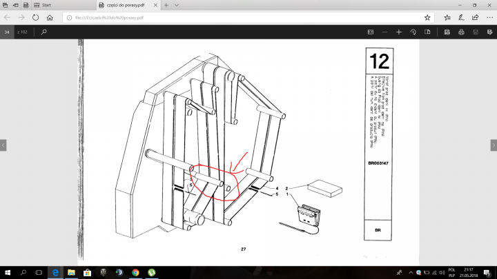

witam wszystkich potrzebuje pomocy odnośnie tej prasy jest to prasa stalokomorowa łańcuchowa lecz zamiast łańcuchów tak jak Fortima ma ona pasy gumowe po bokach które chodzą po rolkach problem mój tkwi w tym że pasy te zaczęło ściągać do jednego boku aż zaczyna niszczyć jeden z pasów posiadam instrukcję obsługi jest napisane jak to uregulować Ale nie mogę znaleźć miejsca gdzie to się robi za chiny potrzebuje szpeca kto by mi pomógł w tej sprawie ewentualnie podjechał naprawił dodam że to okolice Grudziądza dziękuję i POZDRAWIAM -
