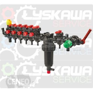

Witam. Mam problem z rozdzielaczem ARAG 5 sek. w opryskiwaczy Krukowiak 1500l.
Nie mogę zwiększyć ilości podawanej wody na dysze ID 120-03 max jaką mogę ustawić to 1,3l. Czy ustawie 4 czy 5 bar to niema znaczenia.
A ma ktoś instrukcję regulacji ww. zaworu. Dziękuję z góry.

Przelew z filtra masz zamknięty ? Przy zamkniętym mieszadle te same są objawy ?
Problem rozwiązany. Wymieniłem węże i problem sam się rozwiązał.
Czas swoje zrobił. Wewnętrzny wąż pękł i płyn dostawał się pomiędzy, powodowało to zgrubienie wewnątrz i jak i na zewnątrz (małe) i zator przy większym ciśnieniu.
