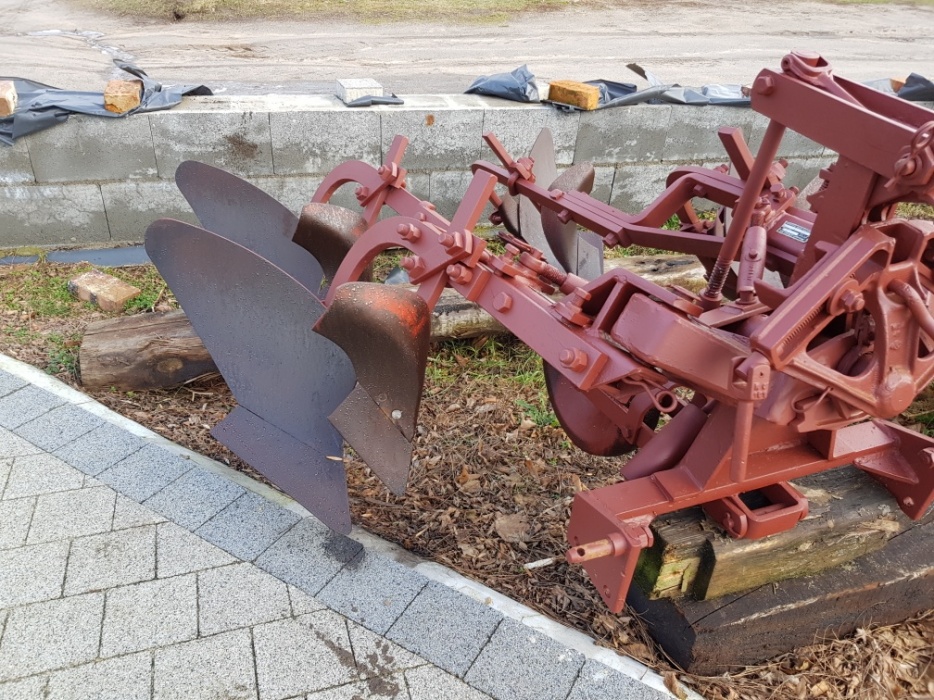

Panowie mam problem Kupiłem pług dwu skibowy obrotowy mechanicznie ale kompletnie nie wiem jak to się robi i za każdym razem muszę wysiadać z ciągnika i się męczyć żeby go ustawić.
na pewno jest jakaś opcja łatwiejsza,
prośba o pomoc. jutro wstawię filmik a tym czasem zdjęcia
IMG-3077.MOV

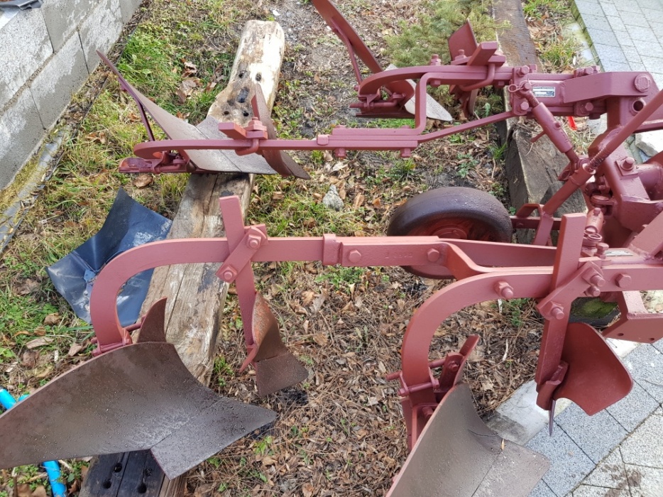

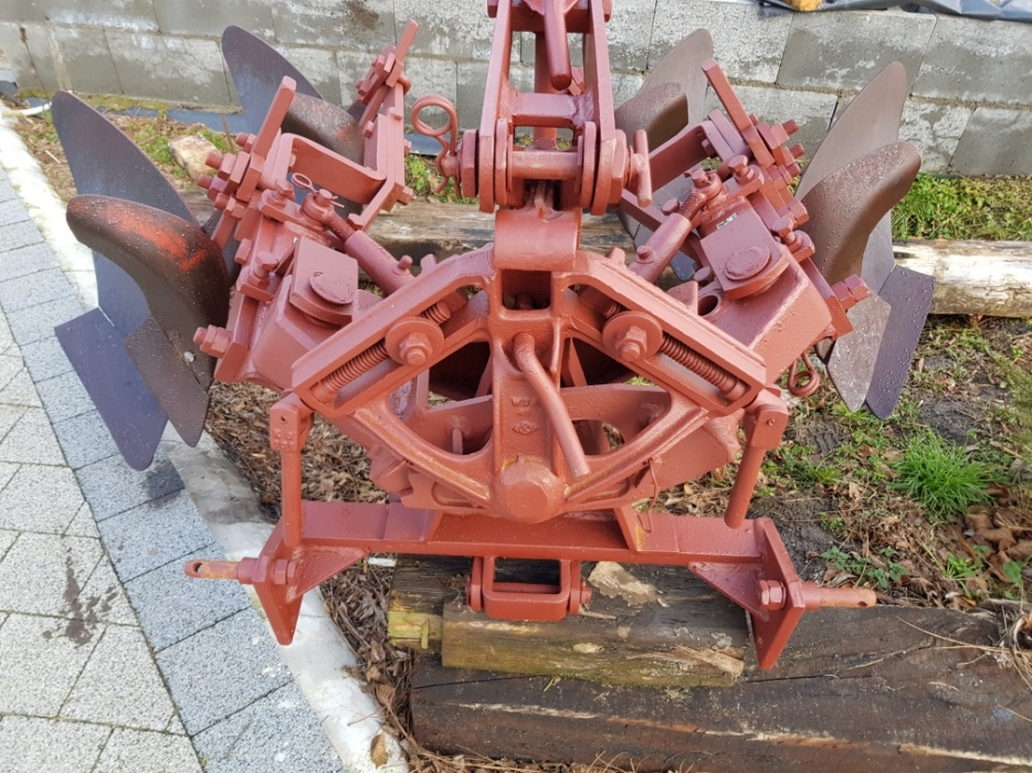

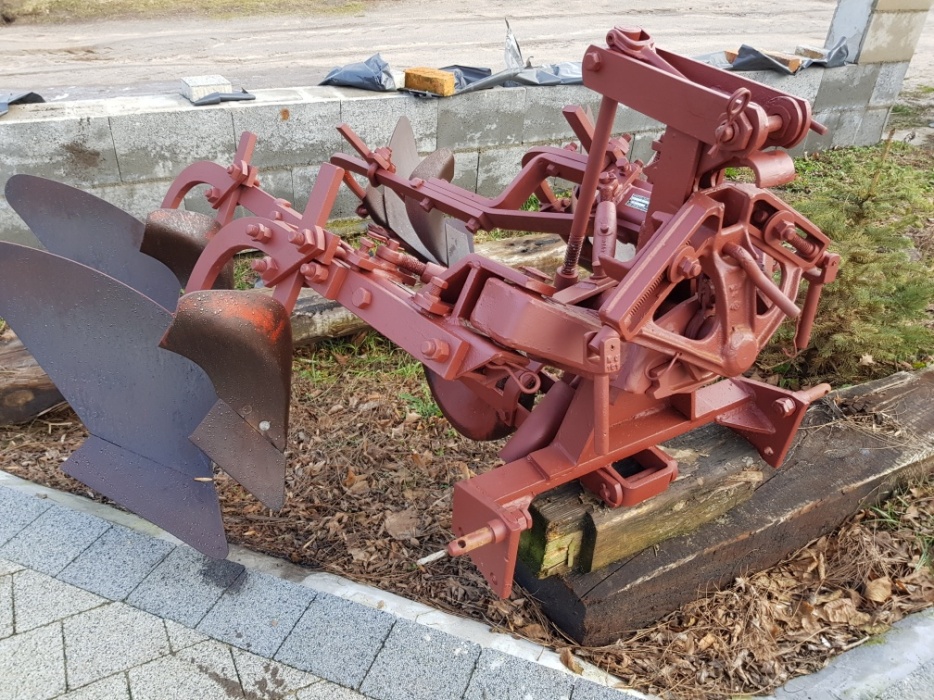

dziwnie obrotowy ten pług jest ale tak jak mówi przedmowca mój podczas podnoszenia maszyny sroba rzymska zapiera się o taki język naciska go następnie on zwalnia zapadke i sprężyna obraca pług potem po opuszczeniu jest mimośrodzie które ustawia pług na daną szerokość bo podczas obrotu tak jak by się sam liniowal po opuszczeniu w mimośrodzie jest zapadka która wskakuje w dane miejsce tak aby sprężyna była za każdym razem napięta i obracala pług takie coś mam w gasnerze nie chodziło jak go kupiłem po rozebraniu nasmarowaniu było ok tylko minus był taki że 3skibowy pług bardzo trzepal ciagnikiem przy domykaniu dlatego ja zrobiłem wieżyczkę i wstawiłem silownik tyle że miejsce na niego na ramie już było wystarczyło tylko dospawac kawałek wieżyczki i swoznia
