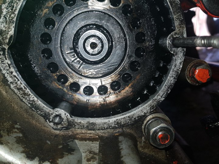

Witam czy ktoś kiedyś ustawial pompę po tych znakach ? Jeśli tak to powie mi ktoś jak to zrobić, lub jak inaczej to zrobić bo pierwszy raz spotykam się z taką pompa i nie mam już głowy do niej.
Według tych znaków ustawiasz wstępnie, później i tak musisz ustawić jak w instrukcji czyli odkręcić przewód od pierwszego wtryskiwacza i przy ustawionym wale na znak (dwie kreski na kole pasowym) kręcić wałkiem pompy do momentu poruszenia się paliwa w króćcu pompy i tak trzeba skręcić napęd. Wedy te znaki mogą się trochę rozjechać ale powinny być blisko siebie.
Rozumiem bo ja ustawiłem na równo czyli te kreski trzy równo z tamtymi trzema. I za cholerę nie chce odpali paliwo podaje ale nie pali . Pompa i wtryski po regeneracji spróbuje tak jak napisałeś i może wtedy się uda.
