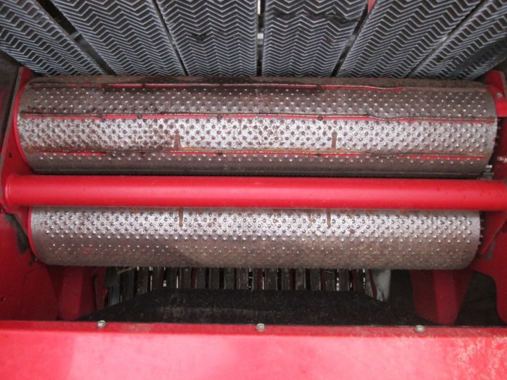

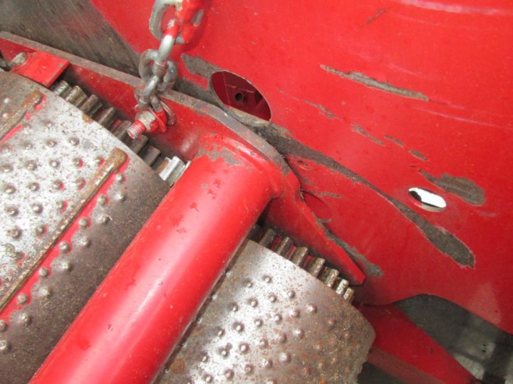

Witam chciałem sie dowiedzieć jak zdemontować jeden z wałów żeby dostać się do zębatek a ogólnie do tej srodkowej zeby je wymienić bo są dużeIMG_7568.thumb.jpg.564a1f07abdb7cf4746eec95b0da22b6.jpgIMG_7569.thumb.jpg.006e24c763bcf58061beccf49400915d.jpgluzy
odkręcasz łańcuch ograniczający  pochył  walców , podnosisz klapę , blokujesz ją  - luzujesz pasy i przechylasz  zespół walcowy do tyłu( przeważnie trzeba użyć siły) aż z jego boków ukażą się ich mocowania  , wsio
Dzięki doszedłem do tego sam bez pomocy:D Ogólnie to przyczepiłem pas transportowy do jednego z wałków i całość przyciągłem tylko że na początku pasów nie poluzowałem i nie szło tym ruszyć zbytnio ale już wszystko git
