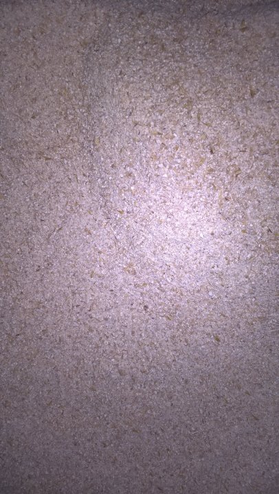

chce żeby wyszła taka kaszka, szczelinowe też miałem tylko nie pamiętam jaki rozmiar i różnicy nie było, jutro wstawię zdjęcie.
Przyrównaj tą "kaszkę" do czegoś, nie wiem? np taka gradacja jak kasza w woreczkach do gotowania ? Co karmisz tym śrutem ? trzodę ? jak trzodę to gradacja musi być mniej więcej jak cukier.

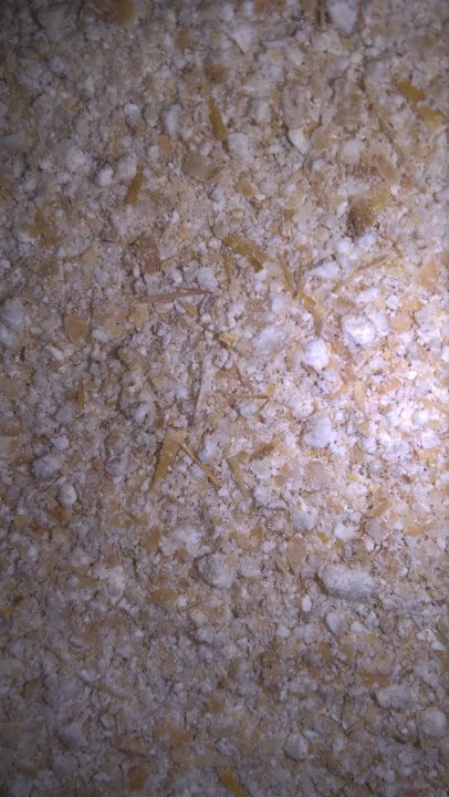

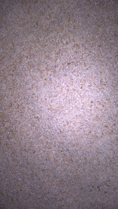

Śta wygląda tak, może to nie jest mąka ale wg mnie jest za drobno, zmieniając z 3 na 5 za bardzo nie wiedzę różnicy próbować z 6? Śruta dla bydła.
