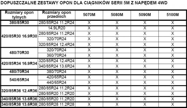

Mam zetora 7745, który od niedawna pracuje z opryskiwaczem. Zetor aktualnie jest na kołach: tył: 16.9-34/14-34 8PR i przód: 12.4-24 8PR. Chciałbym zmienić (tylko) tylne koła na takie, żeby szerokością odpowiadały przednim i żeby średnica nowych była taka jak tych obecnych albo mieściła się w tolerancji. Opryskiwacz ma opony 9.5 czyli 230 mm, koła z przodu to 320 mm. Nie chcę zakładać do ciągnika 9.5 bo pracuje on tez w transporcie i lekkiej uprawie więc szukam opon w miarę uniwersalnych do jego zadań, żeby nie musieć przekładać kół w ciągu sezonu. Z moich obliczeń wynika, że średnica obecnych kół (teoretycznie) to tył - 158 cm i przód - 115 cm. Pytanie jakie koła musiałbym wybrać na tył?

Witam. Posiadam ciągnik Renault 103.54 1993r. Zakupiłem go niestety od typowego handlarza, a będąc raczej małowiedzącym w tym temacie okazało się że ciągnik nie jest w pełni sprawny.Rzeczy mechaniczne udało mi się doprowadzić do ładu. Jednak z tego co wiem ciągnik posiada nieodpowiednie koła. Przednie są 13.6 rozmiar 28, a tylne 16.9 rozmiar 34. Z tego co sprawdzałem na stronach które podają zalecane rozmiary to powinny być 14.6 r28 i 16.9 r38. Tutaj pojawia sie moje pytanie w związku z tym że wymiana 4 kół może byc dosyć kapitałochłonna. Skoro przednie są w odpowiednim rozmiarze znaczy wysokośc felgi wynosi 28. Czy musze zmieniać przednie opony? Czy wystarczy że wymienię tylko tylne koła? Jesli tak to domyślam się że powinny być tam felgi o rozmiarze 38, w związku z tym jak dowiedzieć się/obliczyc jakie powinny byc tam opony aby obie osie się zgrywały i nie wpływało to niekorzystnie na układ napędowy?
