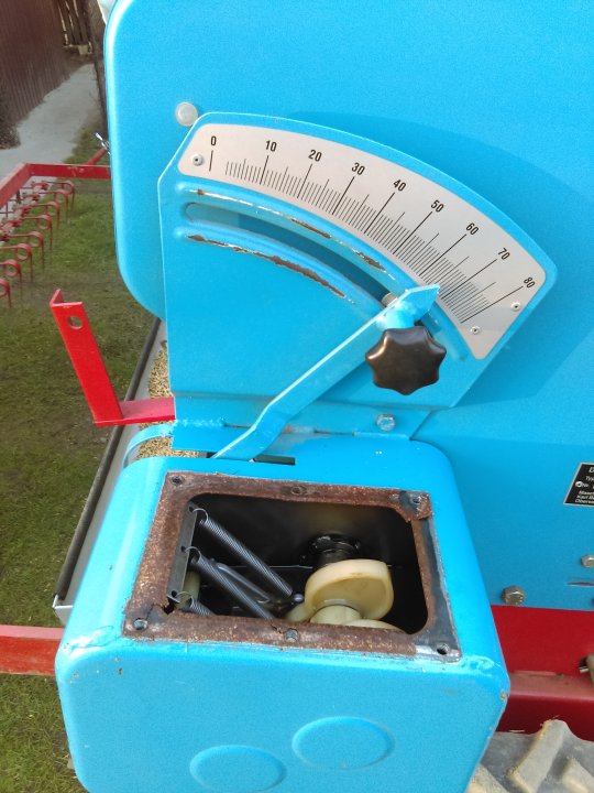

Ja mam bezstopniowa no i ustawiam denka na 1 kręce według tabelki 23.5 raza no i praktycznie na przekładni jest prawie full na skali tzn do końca i tylko 200kg uzyskuje no i nie wiem co to może być. Masz jakieś pomysły może?

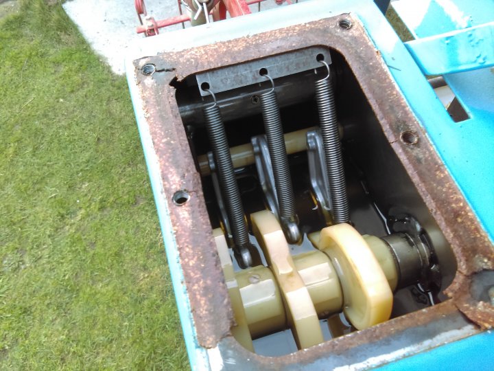

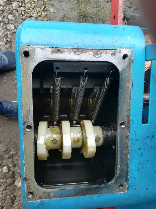

Tak to wygląda.
No a jak za to sprzęgło się zabrać?

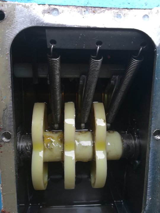

Zastanawia mnie czy te łopatki nie powinny być jakoś na przemian i jak to przestawić one są teraz w jednej linii i tak jakby na pełny obrót koła aparaty ziarno podają tylko tak jakby 3 razy

Każdy mimośrod popycha swoją dźwignię ze sprzęgiełkiem jednokierunkowym. Jak tylko jedna z dźwigni ma sprzęgiełko do d... to masz 1/3 posuwu wałka nasiennego  mniej na każdy obrót, czyli 1/3 normy wysiewu mniej. Samemu będzie ci ciężko to naprawić (nie mówię, że się nie da). Poszukaj kto takie skrzynie regeneruje w okolicy.
U mnie na wejściu do skrzyni (mechanicznej) jest sprzęgiełko jednokierunkowe na zabieraku. Nie wiem, czy jest u ciebie (pod zębatką napędzającą skrzynię), zabezpiecza skrzynię przy cofaniu. Potrafi się wyrobić i przepuszczać, albo zetnie klinka itp.

Prosty sposób na weryfikację - próbuj patykiem popchnąć każde z ramion i zobacz, czy wałeczek nasienny się obraca. Każde z ramion ma sprzęgiełko jednokierunkowe, jeśli któreś z nich nie zazębia, to wałeczek się nie będzie obracał. Tyle mi podpowiedział gość, który to kiedyś naprawiał.
Sprawdziłem skrzynie, krzywki są przestawione względem siebie, wszystkie trzy sprzęgła sprawne. Przy ustawieniu skali na maksa, na jeden obrót koła przypada tylko pół obrotu wałka wysiewającego. Brak mi pomysłów, może problemu szukać w kołach łańcuchowych i ich przełożeniach?
