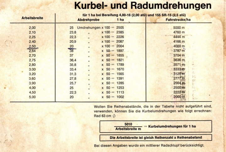

Zakupilem siewnik Isaria 6000s na skrzyni olejowej i probuje go przygotowac na siew owsa i pszenzyta na wiosne robilem probe krecona i chcial bym porownac z kims kto ma taki siewnik i jak go ustawia na zyto pszenzyto i owies. Przy probie kreconej na pszenzycie, wyszlo mi okolo 200 kg na ha. Czyli ustawilem przekladnie na 50x19,5 razy przekrecilem korba dalo mi 2 kg x 100=200 kg czy macie podobne wyniki. Albo podpowiedzcie jak wy ustawiacie.
Z gory dzieki za podpowiedz
Ja kręcę 21 razy (w instrukcji pisze 20) aby uwzględnic poślizg koła. Ja mam skrzynię mechaniczną, wydaje mi się, że olejowa ma ma większe opory pracy niż mechaniczna.
26 minut temu, stempos1980 napisał:
Czarodziej korba czy kołem się kręci przy olejowej w isari?a jak ustawić 2.25 m tak samo jak 2,5
Ja krecilem korba ,u mnie na tabeli do siewnika 2,25m pisze zeby krecic 26,1 obrotu korba.Tylko to sie sprawdzi jezeli kolo napedowe ma rozmiar     155-R15
I
Ok dzieki jutro zrobie prube
Dzieki za informacje,pozdrawiam.

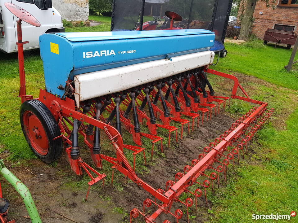

Koledzy został zakupiony siewnik isaria 6000s 2.25 m j niby jest 19 lejów ale jak się okazało to 2 są puste a tylko 17 jest redlic ale po uważniejszym opatrzeniu siewnika niema śladów że 2 redlice zostały celowo zdemontowane przez sprzedawcę więc co z tym fantem zrobić?siewnik posiada koła 15 i jak go ustawić do siewu poszczególnych zbuż i łubinu
To jest normalne. W siewniku 2,5m jest 21 aparatów ale fabrycznie 19 redlic, 2 aparaty są zamknięte. Poszukaj tabeli wysiewu w necie, może na chomiku ?

napisz do mnie na priv swój adres e-mail to wyślę ci tabele wysiewu te co mam. Pszenica jest wysiewana na ustawieniu dźwigni denek na 1, drobne (rzepak) na 0 z zaślepkami do drobnonasiennych (coś podobnego jak to siewnik-fiona-3m-lubelskie-lukow-4753221)
Grubsze wysiewa się na 2-3 (soja, groch zielony)
U mnie są 4 przełożenia preselekcji
F L N S
F bardzo wolne
L wolne
N normalne (głównie zboża)
S szybkie - większe dawki wysiewu zbóż lub wysiew z zatkanymi redlicami
zboża sieję na N - od 14 do 16 w zalezności od ziarna
rzepak na L od 5 do 8 daje to normę wysiewu od 1,5 do 3 kg/ha
Skrzynia u mnie ma 18 przełożeń x 4 preselekcje
Edytowane przez jahooo
Ta dźwignia to właśnie regulacja wysiewu. Ja mam na kołeczkach, bo mam skrzynię mechaniczną, a ty masz olejową.
Cofasz dźwignię do 0 i jedziesz w stronę większych wartości. Im większa liczba na skali, tym wyższa norma wysiewu. Masz korytko do próby kręconej, ilość obrotów koła na 1 ar znasz, więc nie widzę problemów, żebyś sobie nie poradził. Dla pszenicy ustawiasz dźwignię denek na 1, ustaw tę dźwignię skrzyni około połowy,  wykręć sobie obroty koła na 1 ar i będziesz wiedział, czy masz zwiększyć czy zmniejszyć dawkę na skrzyni (po zważeniu oczywiście)
Gdzieś znalazłem że dla dźwigni denek na 1 i ustawienia dźwigni na skali na 36 powinno być +/- 200kg pszenicy

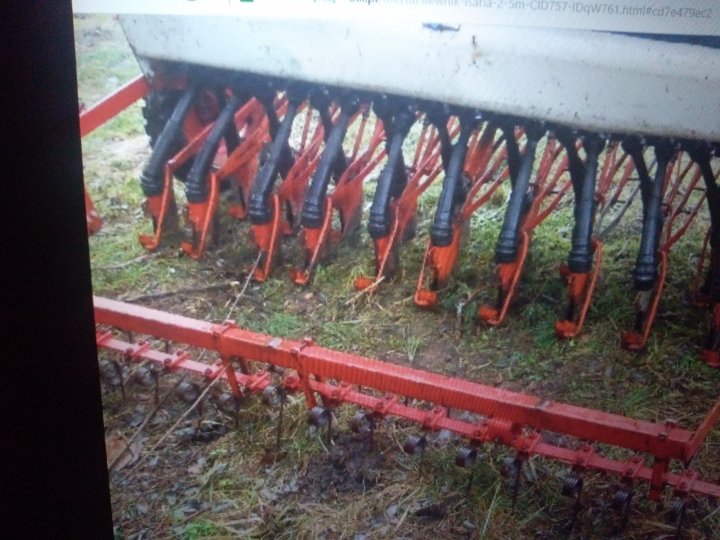

Jahoo mam male pytanko bo nie wiem co z tym fantem zrobić a mianowicie na pierwszych redlicach mam zamontowane zagarniacze rowków  czy  anty zapychacze po redlicach a na tych w drugim rzędzie niema i nie wiem czy ich dorabiać czy szukać oryginałów a może same pazury w zagarniaczu wystarczą do zasypania ziarna-doradź
Do zasypania ziarna wystarczą grabki. A antyzapychacz (te widełki) bardzo się w polu przydają, jak znajdziesz orginał to kupuj bo są z dobrego materiału i się nie wyginają ani nie pękają
Jsahoo u mnie niema żadnych widełek.widziałem różne ogłoszenia łasnie takie widełki jak ty masz ton były w starszych siewnikach na skrzyni mechanicznej.a u mnie jest kawałek druta wygiętego i przyspawana prostokątna blacha która idzie zaraz za redlicą.mi to wygląda na anty zapychacz redlicy w momęcie cofnięcia się ciągnika żeby się redlica nie zapchała. Coś takiego
Edytowane przez stempos1980
Dopisanie posta
Ja mam takie na przednich redlicach. Ale na to nie ma reguły, widziałem różne kombinacje. Widełek nie da się zamontować na przednich, bo będą haczyć. A klapki są uniwersalne.
Witam panowie kupiłem niedawno siewnik Isaria 6000s niby 2.5 metra jest 19 redlic co 13 cm wychodzi i mam pytanie dokładać jeszcze 2 żeby było pewne to 250cm niby tak jak zawsze jest czy zostawić tak jak jest ?? I jeszcze mam cały automat do ścieżek tylko ze mam 123F czyli ścieżka na 4 nie miał by ktoś oryginalnej zębatki albo może przerabial to ktoś i podpowiedział jak to zrobić ?? z góry dziękuję
19 redlic to 18 odstępów + 1 odległość od następnego siewnika. Rozstaw to 13,3cm dokładnie i daje to równo 250cm. Dwie redlice więcej dają chyba rozstaw 11cm i powiem szczerze, nie da się siać, bo redlice są tak gęsto, że wszystko ciągną przed sobą po polu.
A dorobić zębatkę z 5 zapadkami zamiast 4 dasz radę. Ja mam przestawione znaczniki żeby gubić te 10cm zakładki między siewnikami i sięję ze ścieżkami w układzie 1234F
wygląda to tak:
34 F 1234 F 1234F itd
Tylko u mnie to jest załączane ręcznie, nie mam automatu.
