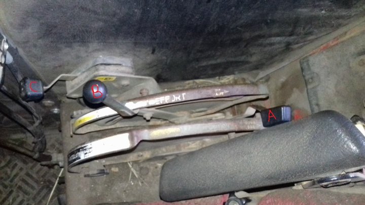

Dźwignia A- regulacja pozycyjna
Dźwignia B- regulacja siłowa
Dźwignia C-służy do łączenia wydatku obu pomp hydraulicznych do pracy z ładowaczem lub maszynami potrzebującymi większej wydajności hydrauliki. Po przestawieniu w pozycję "hydraulika zewnętrzna" podnośnik nie działa a ramiona zostają w pozycji na jakiej były wcześniej.
Kolego pożycz sobie od kogoś instrukcję obsługi od MF 255 albo ursusa 3512 i tam jest wszystko opisane odnośnie działania podnośnika. Bo to jest wszystko to samo co w MF 698.
