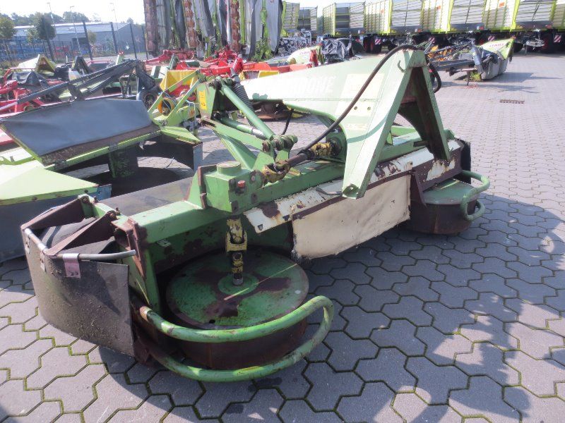

Witam. Mam taki problem . Posiadam ciągnik z Tuzem i przednim WOM . lecz wałek obraca się w Lewą strone i nie ma mozliwości zmiany kierunku ruchu . A więc jak podłaczam kosiarkę czołową . w moim przypadku Krone AFL 283 RS to kosiarka nie chodzi bo wałek powinien obracać się w przeciwnym kierunku , Moje pytanie brzmi czy jest mozliwość zmiany kierunku obrotów w przekładni Kosiarki . Zastanawia mnie dlaczego ma np . otwory do mocowania u góry , czy to do innego zastosowania ? Jesli ktoś coś wie na ten temat lub  moze poradzic jak rozwiazać ten problem byłbym wdzięczny .

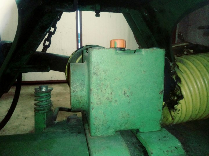

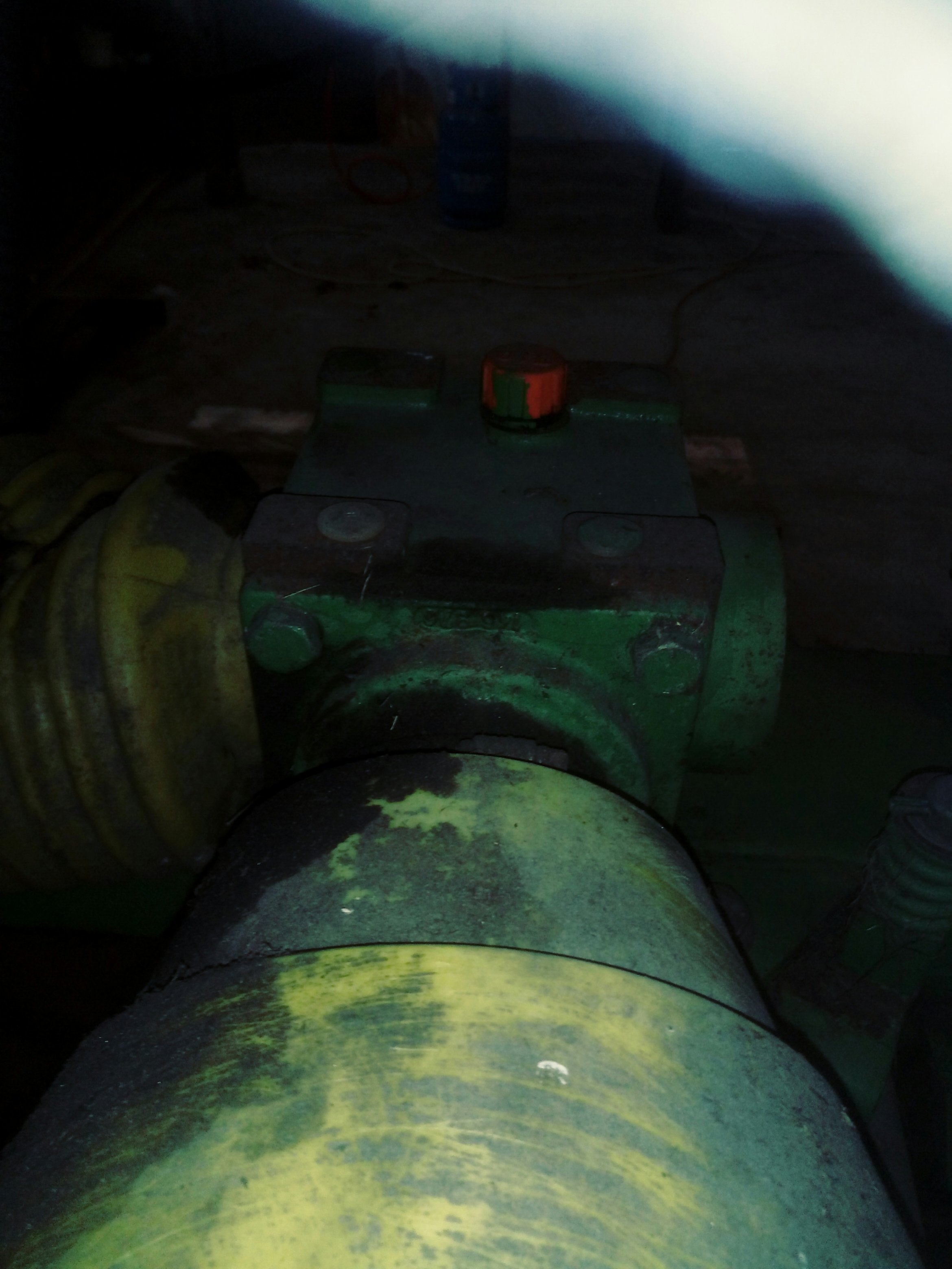

Na zdjęciach jest ta przekładnia .
chyba tak ,ale moze ktos mial stycznosc z taka przekladnia . zastanawia mnie czy moze daloby rade odwrocic ja i w tym miejscu co zaslepiona jest (przeciwna strona walka ) nie daloby rady tam wlozyc walka i moze to by zmienilo jej obroty .. no poczekam moze kto sie jeszcze wypowie na ten temat .
Jeszcze nigdy nie spotkałem się z prawymy obrotami na przednim tuz. Ja w samaszu przestawiałem obroty jak zaczepiłem na tylni tuz, obróciłem o 180 stopni w pionie, tylko że u mnie jest przy części do kosiarki z dwóch stron wyjście,tzn. Jest wałek z wyjściami po obu stronach i albo jedno albo drugie obroty. Ja musiałem odpowietrznik przełożyć jeszcze z góry na dół. Jak to tego wina jest i tej nie obrócisz to może przekładnia kątowa od samasza by pasowała, możliwe że są zunifikowane. Koszt do 1000 zł pewnie

Tak . od tego odgarniacza idzie napęd na przekładnie , Mam zamiar wybić zaślepkę z jednej strony odwrócić przekładnie i przelożyć wałek na miejsce zaślepki , może to coś da , ale pierw musze rozebrać tą przekładnie zobaczyć  czy w ogóle da się tak zrobić .
To że przełożysz z drugiej strony nic nie da jak w środku trybu nie zamienisz. Może być tak że tryb na wyjściu będzie od strony końcówki wałka i trzeba go włożyć tak żeby był od strony zaślepki lub odwrotnie( prawdopodobnie pod zaślepką jest łożysko). Oby była taka możliwość.

http://agromix.agro.pl/katalog_czesci/katalog_krone/krone_kosiarki/001_009_01_h.pdf
W tym katalogu masz pokazaną przekładnię. Jakbyś miał taką z 3 wyjściami to bez problemu by było, a w tej nie bardzo jest co zrobić na szybko. Jedyne co możesz zrobić to dać wałek do przetoczenia tak żeby tryb wszedł z drugiej strony ( koszt myślę że 100-200 zł)
