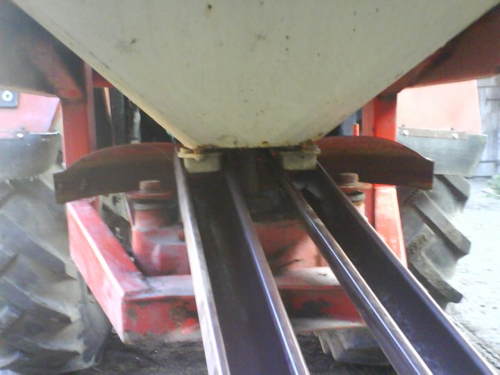

Tego nie znajdziesz, trzeba sobie samemu robić tabele wysiewu.
Demontujesz tarcze wysiewające, bierzesz jakieś rynny (na zdjęciu dwie małe)i na postoju otwierasz zasuwe na czas minuty na daną pozycję np. 5, 10, 15 lub jakąkolwiek chcesz. Pod rynną najlepiej worek od nawozu przytrzymać, po minucie ważysz ile zleciało i tak najlepiej z każdą pozycją zasuwy. Ile zleci nawozu w ciągu minuty tyle rozsiejesz jadąc 8 km/h i majac obroty wałka 540 obr/min na odcinku 133,44 metrów na szerokość 15 metrów, co daje 2001,6 metrów kwadratowych.
Tak się też złożyło że dziś akurat taki pomiar robiłem, ale robiłem mocznika a nie saletry a pomiary będą raczej nieco inne.
ustawieniu zasuwy/ilość nawozu wysiana w 1 minucie
5/3,5
10/13,5
15/28,5
Choć waga była dziesiętna a rozsiewacz sporo używany to wynik nawet bym potraktował +/- 0,5kg
Przenosząc na wykres myślałem że będzie to prosta linia a rzeczywiście okazała sie parabolą, tzn. niejednostajnie zwiększana dawka.
Prędkość ciągnika też mierzyłem, na odcinku 50 mertów mierzyłem czas przejazdu na drugim i trzecim biegu. na drugim biegu czas wyniusł 25 sekund a na 3 biegu 18 sekund czyli z przelicznika <100m/sec = 360km/h> wyliczyłem że na 2 biegu jechałem 7,2km/h a na 3 biegu 9,7km/h, obroty silnika te same czyli 1600obr/min aby uzyskać odpowiednie obroty wałka.
