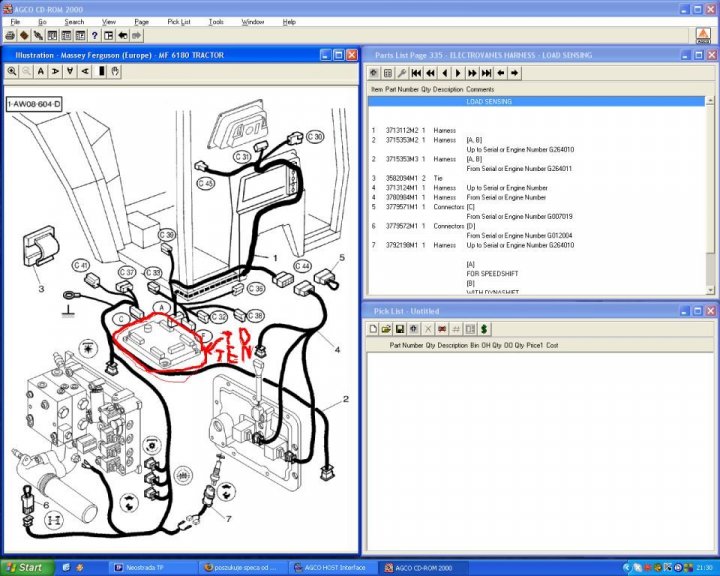

ten modul znajduje sie pod kabina po prawej stronie do niego podlaczone sa kable od wyswietlacza z kabiny-od czujnikow na skrzyni(czujniki predkosci) -od zaworow z boku skrzyni-od rewersu-i od wlacznika walka w kabinie a wade ma taka ze swieci caly czas kontrolka od oleju(kolko z kropla w srodku) od wom miga i nie da sie przelaczyc rewersu a to wszystko zaczelo sie jak go umylem.?

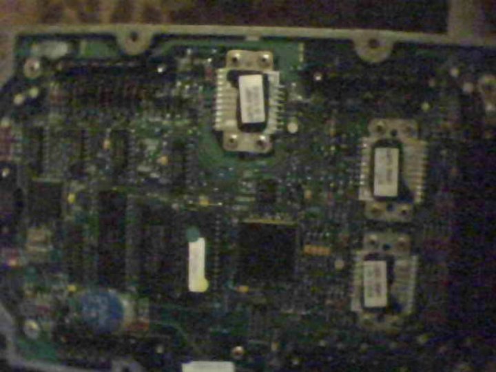

czy masz mozliwość zrobienia lepszej jakości fotki???

rozłacz moduł,kup 1L denaturatu wymocz w wanience-wykomp potem przedmuchaj kompresorem... szkoda że nic nie napisałeś ile moduł byl mokry-lało sie z niego??
czy widok mozaiki elektroniki-od nóźek scalaków maja nalot???
siem elektrotech moidem wyglada jak nowy to raczej nie bedzie wina zalania lecz jakichs bledow bo caly plytka jest czysta nic zadnych przepalen sniedzi czy czegos tam czystoo, chyba trzeba cos z pamioecia zdzialac ale wlasnie szukam od tego speca w mniare blisko bo ja z okolic wrocka, :D pozdro siemka

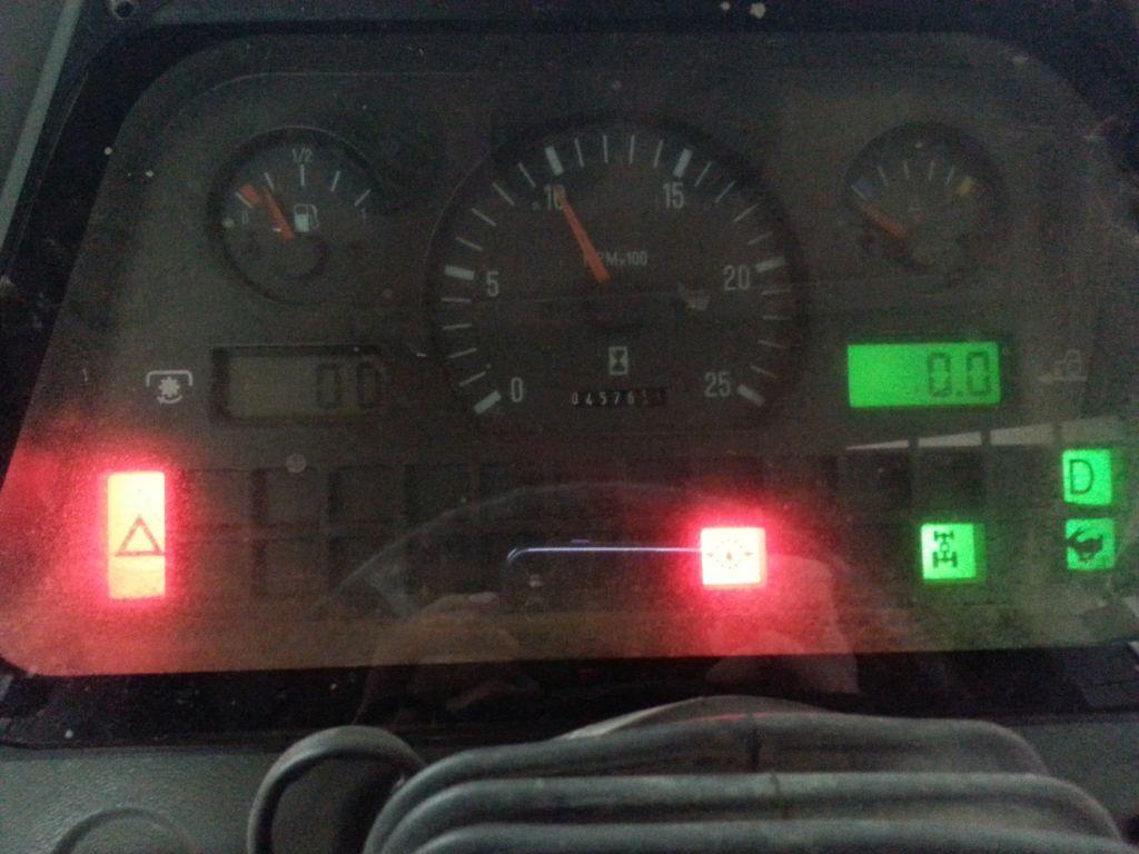

Witam! Mam pytanie jak odczytuje sie kod bledu z panelu EHR w massey ferguson 6180
Czy ktos moze wie, co oznacza mruganie kontrolki od EHR w nastepujacy sposob:
dwa mrugniecia, przerwa, dwa mrugniecia, przerwa, jedno mrugniecie, przerwa, piec mrugniec

koledzy mam pytanko do Was ostatnio podczas pracy w polu (bez użycia wałka wom) zaczeła mi mrógać kontrolka od wałka i przestał działać ,nieidzie go w żaden sposób włączyć spradzałem włącznik ,sprawdzałem elektrozawór wszystko ok! podłączałem na krótko elektrozawór z akumlatorka i wom pracuje, dlaczego niema napięcia na kablu który wchodzi w elektrozawór a wychodzi z modułu pod prawymi schodami, po włączeniu przyciskiem w kabinie. dodam tylko że sprawdzałem napięcie zwykłą lampką z podłączonymi dwoma kablami (oczywiście sprawna)i na przewodzie od połówek i od blokady mostu napięcie jest bo lampka się zapala, gdy włączyłem przyciskiem w kabinie). niema napięcia takrze na elektrozaworze od przedniego napędu -elektrozawór reaguje na podłączane napięcie i napęd się załącza.Oczywiście wszystke styki kostek przeczyszczone specjalnym preparatem.- po krótce modół niedaje napięcia na przewód od przedniego napędu oraz na przewód od wom. Poradźcie co robić bo niemam jóż pomysłów na ten dylemat.Z góry dziękuje za okazaną pomoc
miałem taki sam problem z 3060 migała mi ta kontroka zaprosiłem mechanika z korbanka powiedział że to czujnik 17bar za wizytę wziął 1000 dokupiłem czujnik 7stówek ale podkusiło mnie samemu sprawdzić instalację najpierw trzeba sprawdzić czy bezpieczniki pod maską obok filtra powietrza są w porządku jeśli tak to przy elektrozaworach z prawej strony ciągnika jest ten czujnik 17 bar do niego dochodzą dwa kabelki połączone z tym czujnikiem trzeba je wypiąć dorobić krótki kabelek i połączyc te dwa kabelki tym krótkin(tylko nie kabelki od czujnika tylko te lużne) ta czerwona kontrolka powinna zgasnąć gdy się świeci nie da się włączyć komputera i nic nie działa jesli przy połączonych kabelkach wszystko działa to popsuty jest ten czujnik trzeba go zmienić natomiast jesłi nadal jest problem to trzeba odkręcić masę od komputera przeczyścić ją powinno być ok ja tak zrobiłem i wreszcie mam spokój a czujnik nowy był niepotrzebny bo ciągnik na starym pracuje bez zarzutu... niepotrzebnie wydałem tylko kasę na serwis bo dało się to zrobić bez kosztów
