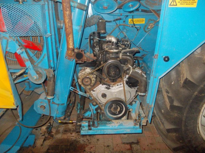

Witam posiadam kombajn SAMPO ROSENLEW
TAki jak tu podaje link ten sam silnik http://www.allegro.pl/item937357280_sampo_rosenlew_nie_class_bizon_massey_ferguson.html
Robiony jest praktycznie w nim generalny remont, została wymienina uszczelka głowicy lecz to nie ona okazała sie winowajcą gotującej wody ......

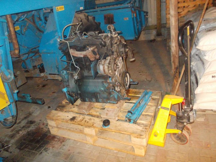

Głowicę zdjąłęm i zawiozłem do zakładu gdzie sprawdzają głowicę jest wporządku ....., pękniety jest blok lecz jest on zaspawany powiedzmy klejem pekniecie 1 mm dlugosci 6 cm ;/ , w kombajnie wyrzuca wodę przez chłodnicę i gotuje, spala wiecej oleju niz ropy chyba ;) , pierscionki do wymiany wraz z panewkami są praktyczne zatarte , TULEJA ma około 1 mm (nie przesadzam)wyżłobienia tzn u samej góry jest ok *tj 0.5 cm) potem dołek jakies 6 cm i przy samym dole tak jak na samej górze , podejrzewamy że pęknięta jest tuleja dlatego tak sie dzieje z wodą ......
Mam pytanie jak wybić tą tuleje zrobiłem sciągacz tj talerz (wielkosci tuleji) na dole sruba 22 i u góry powiedzmy ze płaskownik , prubowaełem to dziiaj wyciągnać 2 drewienka położyłem i kreciłęm żęby wypchało do góry lecz bezskutku ;/ jaki jest sposób żeby ją wyciągnąc mozna nagrzac tuleje i wtedy prubować , ???? prubowałem tez sciagnąc mocno sciagaczem i zdłołu wybijac i lipa pomocy

tuleji nie nagrzewj bo podczas nagrzewania sie rozszeza i nie wyjdzie ci na pewno. wez jakis tepy przecinak lub cos podobnego i pukaj od dolu do okola tak zeby rownomiernie sie unosila. powinni sie udac a jak bedziesz skladal to taka mala podpowiedz sworzen od tloka wrzuc do lodowki lub zamrazarki a tuleje podgrzej latwiej sie sklada. powodzenia i pozdrawiam.
chyba blok podgrzać żeby lepiej tuleja weszła ;p. Udeżałem dzisiaj młotkiem własnie dookołoa od dołu ta tuleja jest jakby przyspawana no bez kitu ale ona wogole nawet niechce sie ruszyc ???? ....
i jeszcze jedno pytanie gdzie można dostać do niego częsci ;/ niemogę nigdzie znaleźc
bloku nie grzej to nic nie da a tuleja musi wyskoczyc tylko treoche cierpliwosci czasu i sily i wszystko da sie zrobic. a z czesciami to nie wiem gdzie tego szukac. ale jak juz robisz remont to by trza bylo zawiezc wal do szlifu blok na osiowanie i wtedy to pochodzi asz ciebie przezyje ;)
Z tego co mogę się domyśleć są to tuleje suche. najprostrzy sposób to ją poprostu połamać wbijając odpowiednio zaostrzony przedmiot (może być śrubokręt lub coś w krztałcie szpikulca)pomiędzy tuleję a blok i popęka jak szkło bo wyjęcie jej w całości graniczy z cudem. to jest sprawdzony sposób gożej będzie ją wprasować gdyż mała odchyłka od pionu, cichy trzask i po tulei.Moja rada jeżeli nie masz doświadczenia oddaj go do jakiegoś zakładu żeby ci wstawili te tuleje naprawdę wyjdzie dużo taniej niż jak będziesz to robił sam chyba że chcesz się nauczyć Powodzenia.

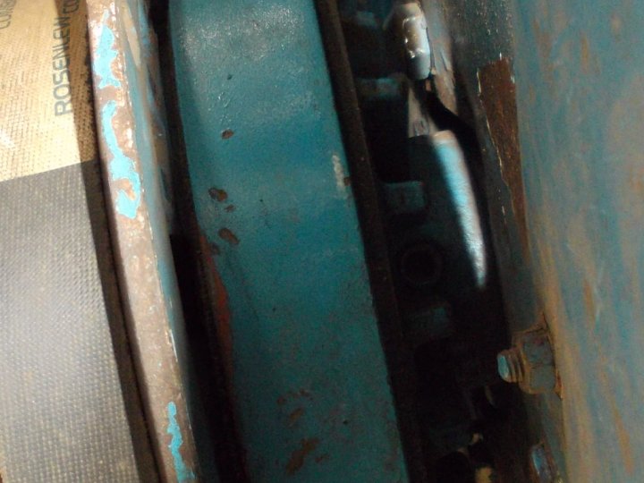

Witam wszystkich mam wielki problem z moim kombajnem Sampo 500 (to jest chyba to samo co bizon sampo czy MF 16). Sprawa wygląda tak ci którzy wiedza jak wyglądają kombajny wymienione wcześniej nie muszę tłumaczyć ze silnik kombajnu jest umieszczony z boku od silnika wychodzi oś napędzająca wszystko w kombajnie. Ta oś jest umocowana od strony silnika na sprzęgle gumowym a od strony kuł pasowych na łożysku. Cały problem polega na tym ze dana oś wyklepuje obudowę od łożyska i oś przesuwa się o dosłownie centymetr w głąb i koło pasowe zawadza łopatkami chłodzącymi o śruby mocujące obudowę łożyska. Jeśli ktoś spotkał się z takim czymś lub wie jak rozwiązać ten problem serdecznie proszę o odpowiedz z góry dziękuje.

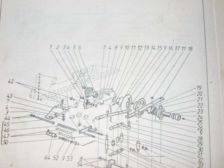

      Witam, potrzebuje pilnie schematu zasady działania przekładni od wysypu buraków ze zbiornika. Jal ona się załącza i działa? Mam problem z nią, ponieważ gdy ciągnę dźwignie, to raz się załączy, a raz nie da się jej ruszyć i trzeba włączać ją we 2 ludzi, tzn jeden ciągnie na linkę, drugi uderza młotkiem w przekładnie i wtedy się załącza. W tym roku tak mi się to zrobiło. Tak to tyle lat działało
