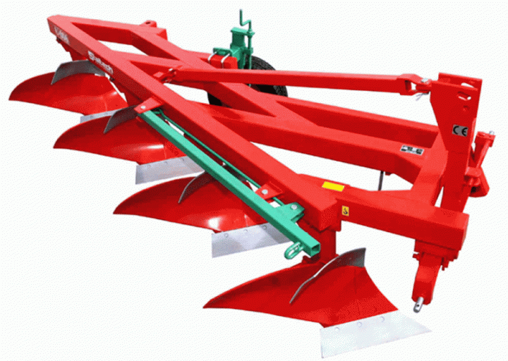

w obrotce to go tak se widze no może w jakimś lżejszym. A szerokość to tak 3x40 to chyba max. Dużo zależy od rodzaju gleb w gospodarstwie a i jeszcze pytanie nowy czy używka do jakich pieniędzy?
Właśnie jakie kolego masz gleby jeśli ok 4 klasy to spokojnie da sobie radę w 4x30 ja zetorkiem 5340 62,5km taki ciągałem, niektórzy powiedzą że 3x40 to to samo zgoda ale moje obserwacje dowodzą że jeśli gleba jest zwięzła to po pługu z mniejszym rozstawem korpusów jest mniej bryły odwróconej dlatego polecam 4x30

najciekawsze to chyba były by staltech z regulacją szerokości do 44cm na korpus 3 skibowe ^^
jednoskibowe nie sa chyba az takie drogie jak obrotowe niewiem ile kosztuje taki staltech 5000zł czy ile moze taki kosztowac i czy moglbym prosic do tego pluga staltech 3 skibowy z regulacja do 44cm
znalazlem taki http://www.otomoto.pl/index.php?sect=show&id=B169171
ludzie pisza na tym forum ze za 4 skibowy z staltecha placili po 6 tys a tu 7.3tys za 3 skiby :/
takie sa regulowane
Pługi 3, 4 oraz 5-skibowe U170 jednobelkowe ze zmienną szer. orki (28, 32, 36, 40 cm),
to może lepiej byłoby wybrać 4 skiby ? i 4x32 chyba da rade spokojnie ?
jak ogladalem tutaj fotki to piotrstan proxima 5km slabsza ale wydajniejsza pompa ciagnie 4x35 stealtecha
takie sa regulowane
http://www.staltech.biz/products.php
Możesz wybrać zwykły pług bez regulacji szerokości orki i np. 4x35 kosztuje niecałe 4 tyś chyba, podobnie 3x40, ale w tych pługach masz tylko mocną ramę i zrywalne słupice a odkładnia i cały korpus to to samo co starych zwykłych grudziądzkich pługach i co 15 ha będziesz zmieniał lemiesze, jak już inwestować to w coś nowocześniejszego, staltechy z regulowaną szerokością orki oraz modele VN mają już inne korpusy, takie jak zachodnie pługi, "idą" lżej i lepiej orają, wybór nalezy do Ciebie, staltech VN jest chyba tańszy bo nie ma regulacji konta korpusów ^^
ps. a czy staltech taki drogi, proszę bardzo przejrzeć cennik uni grudziądz :D
