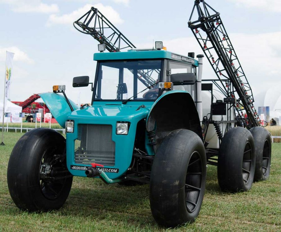

Opryskiwacz samojezdny «Vodoley» na oponach niskociśnieniowych. Wysoka przepuszczalność gleby. Nie pozostawia rutyny na polu, nacisk na ziemię 100-160gr/cm². Używany do produkcji KAS32, płynnych nawozów, herbicydów i zimowego odżywiania. Można zamontować konwencjonalne koła.
Japoński silnik Kubota 1,5l. Zużycie oleju napędowego 0,2 l/ha. Zbiornik 1000l i 1500l, szerokość pręta 18-24m. System regulacji zaopatrzenia w płyn roboczy ARAG (Włochy).
45000$
+380503418634Self-propelled sprayer «Vodoley»
