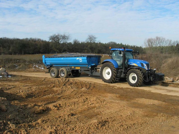

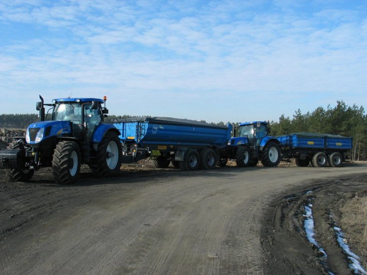

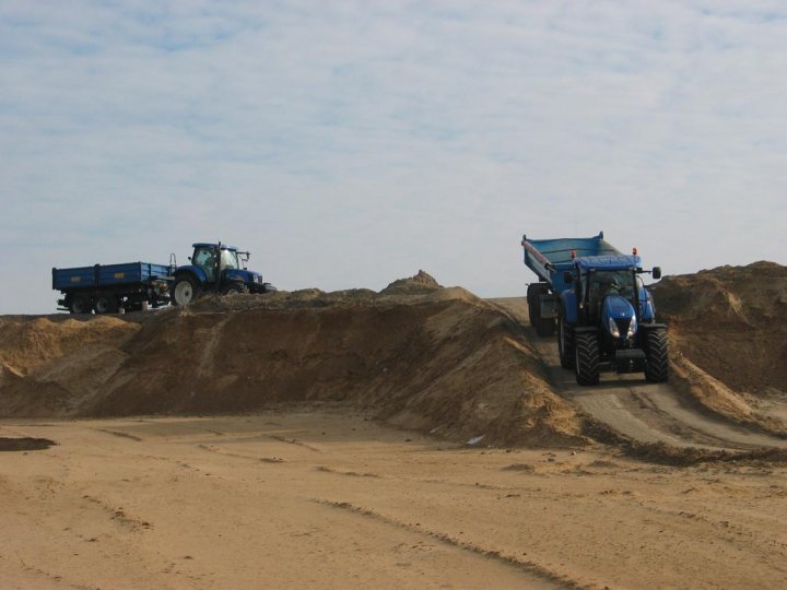

Własnie przyprowadzilem NH 7030 AC jak narazie na pierwszych tetsach jest ok trzeba sie przyzwyczaic do tej skrzyni. Wiecej powiem jak wyjedziemy w pole ale narazie w transporcie z 18T wanną mało pali i jest oszczedniejszy od modelu 6030 RC mocy 145km tyle co narazie moge napisac.
Mikson szczęściarzu wrzuć jakieś foty zwłaszcza komory silnika i tylnych słupków w kabinie.Przyzwyczaić hehe-tak to tylko w manualach ,w automacie to powinna być intuicyjna obsługa.No ,że oszczędny to i ja słyszałem ,że jest.Puszcza dymek?Czekam na dalsze opinie i spostrzeżenia.Bezawaryjności życzę.
NH 7030 AC z wanną budowlaną Wielton 18T
NH 6030 RC z przyczepa rolnicza Metal-Tech 14T
JAK SIE PODOBA?
