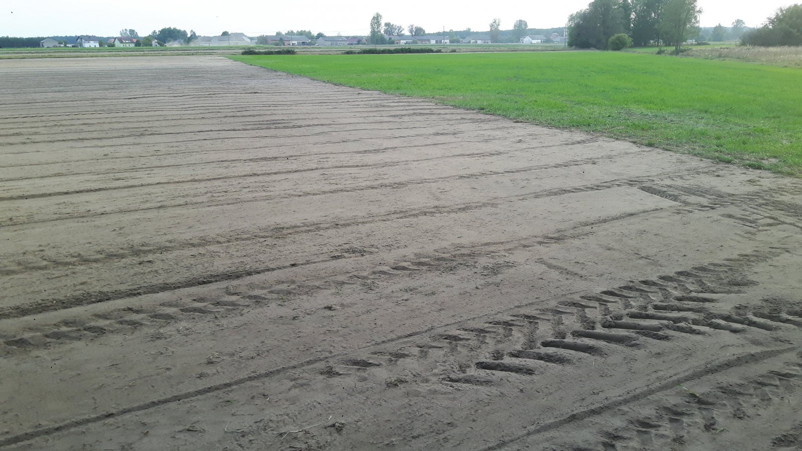

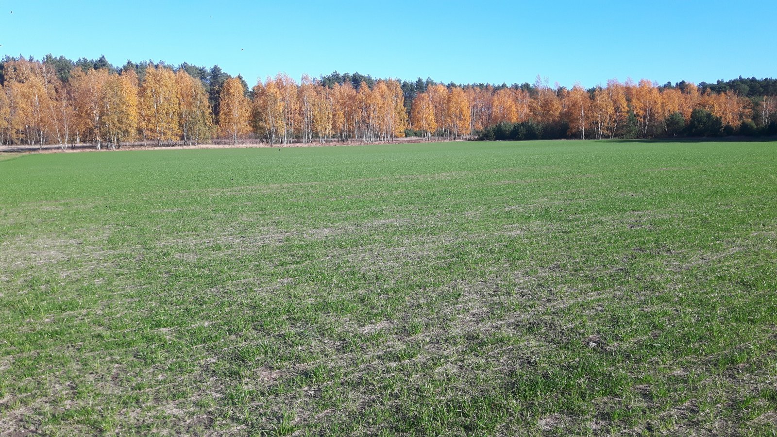

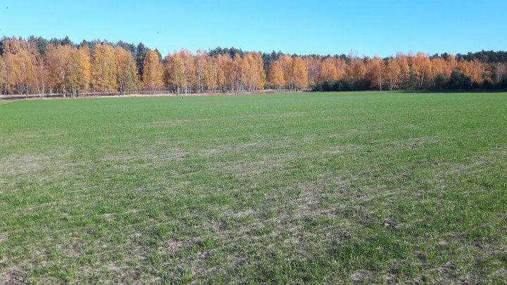

Mam pewien problem z łąka.
Na 1 i 2 zdj widać częściowo zasiew z kwietnia 2018 roku, wysiana została mieszanka KŁ6 która jak widać prezentowała/prezentuje się dość nieźle, po żniwach na reszcie pola zdecydowałem dosiać także trawy, dałem wapno magnezowe 5 ton na ha, i posiałem 20 września także KŁ6. Przed zimą wyglądała dość ładnie jak widać na ostatnim zdjęciu.
Na wiosnę już nie było tak kolorowo, przez zimę została trochę zachwaszczona głównie przez chwastnice jednostronna, i mam wrażenie że nie była tak gęsta jak na jesieni po wschodach.

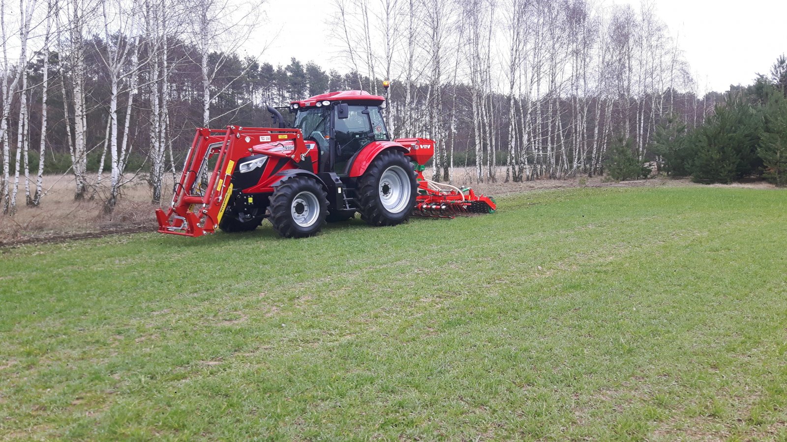

Zdecydowałem się dać jeszcze raz 4 tony wapna magnezowego pogłównie (zdjęcie 3) i podsiać mieszanka BG 7 i BG 8 z @Barenbrug
Podsiew wykonany 26 marca.
Jako ciekawostkę dodam że wcześniejsze zasiewy z wiosny 2018 które się ładnie prezentują nie widziały nigdy wapna.
Gleby oczywiście zbadane, pH 4.7 tam gdzie wcześniejszy zasiew a tu co nowe zasiewy to pH 4.8 i 5.0 Zasobności na całym polu fosfor -średnie, potas - średnie, magnez średnie/wysokie
Nie mam pojęcia czym to może być spowodowane że wcześniejszy zasiew a ten nowszy tam bardzo się różnią, jakby kreską oddzielił.
Susza i chwasty ja przyhamowały. Chwastnica lubi azot i wapno. Kupiłem kilka lat temu działkę obok swojej głównie 3 klasa super wilgotna. Jesienią Poszło wapno, wiosna grubo nawozów i 50 kg na ha jakiejś odmiany z dsv. Potem poszła susza ale coś tam wylazilo. Pole daleko od domu więc nie zagladalem. Gdy zajechałem przed koszeniem chwastnica była w kolano trawy nie było widać. Tak wkurwiony nie byłem nigdy. Chciałem skosic i zaorac. Ale zapędy ostygły po drugim pokosie już bylo widać trawę więc szybko skosilem a trzeci to już rewelacja. Także szybkie pierwsze  koszenie i będzie ok. Szambo mile widziane na chwasty najlepiej takie z krat.
A co tak dużo tego wapna z Mg? Jak masz RCW to polecam pojechać AgroSulCą w przyszłości :)
Chwasty ogarniesz kosiarką i się reszta powinna dokrzewić po podsiewie też zagęścić.
PS Pole wyrównane perfekcyjnie ;)
