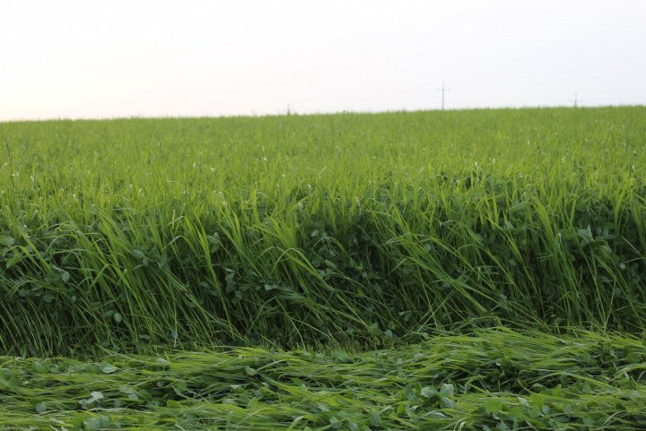

Przykładowo z 30% koniczyny - mieszanka Country 2055 od DSV. Jak widać ma czym "zasysać" ;) Zdjęcie z 20 maja 2016r, wtedy chyba wiosna była dość późna jeśli dobrze pamiętam. W tym przypadku jak i w innych takich poszło max 30-40kg N.
Nawożenie koniczyny i lucerny różni się od siebie krótko mówiąc. Więc w mieszankach też trzeba inaczej do tego podejść. Przy koniczynie preferuję udział max taki jak tutaj, natomiast lucerna powyżej 50%, a optymalnie 80%, stąd tutaj również kolejna różnica.
