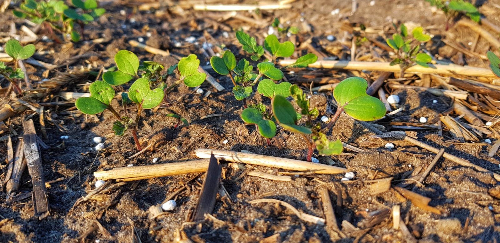

U mnie 2 tygodnie i powoli się coś pojawia, ale nie wiem co będzie, najwyżej będę przesiewał w tym roku nasiona swoje.

Moja to sie nadaje do zaorania siana koncem marca a wyglada tragicznie znaczy nie wyglada bo slabo powschodzila dalem jej tydzien temu 100 kg saletry Zostawie ja chyba bo co teraz posiejesz. Za to ziele pieknie rosnie.

Zasiej jeszcze raz. W tamtym roku przesiałem 2 ha rzepaku 5 mają i lepiej na tym wyszedłem niż trzymałbym ten rzepak

To nie ma sensu tak jest piach wilgoci praktycznie zero na glebokosc 6 cm. Sianie w taki piach i brak widoku na deszcz mija sie z celem. Zostawie to co wzeszlo to choc ma jakis system korzeniowy a swiezo posiana wzejdzie szybko ale i szybko uschnie. Z chwastami nie bede walczył bo wydac 140 zl/ha na galere to nie sztuka a i tak ziele wylizie na nowo bo nie zagluszy jej gorczyca bo jest rzadka. Moze przyjda deszcze to sie nabierze choc jest rzadzka strasznie. Za rok posieje tam łubin
