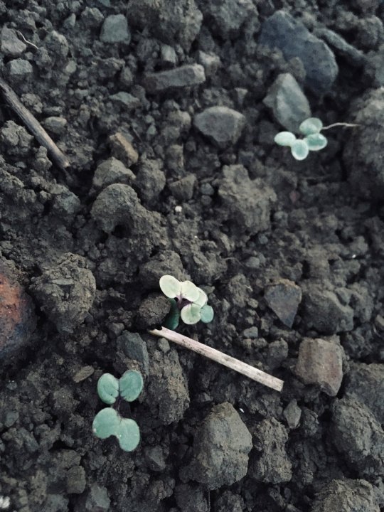

tak, myślisz, że to od tego? poszło 24g chlomazonu wiec to nawet mniej niż ty pryskałeś
tak ja dawałem około 30 gram i nie było przebarwień oprócz może gdzieś delikatnej nakładki bo w GPS mam ta ustawione, ale to znikome. Przebarwienie po chlomazonie ono przejdzie. W tamtym roku nie było też tyle deszczu co w tym roku więc to też może mieć duży wpływ. Dałeś bloker do środków na chwasty doglebowy żeby nie było dużego przenikania tak jak pisałem?  Przebarwienia po chlomazonie znikną za jakiś czas.
 W przypadku wystąpienia znacznych opadów deszczu po zastosowaniu chlomazonu mogą wystąpić przebarwienia na roślinach w postaci przebieleń. Ponadto może nastąpić lekkie zahamowanie we wzroście rośliny.
W tym roku dałem więcej chlomazonu i widać przebarwienia tj. o ile pamiętam 36 gram, nie są aż tak mocno widoczne, ale niektóre rośliny je mają.
Edytowane przez agro_bamber
nie dawałem blokera, wydaje mi sie ze chlomazon za dużo nie pomoże w zwalczaniu chwastów w takiej dawce. Bardziej sie nastawiam na metazachlor, ale to jak opady odpuszczą.
te przebarwienia to bardzo delikatne  na niewielkiej ilości roślin  i tak jak piszesz, może być od nakładek
nawet jeśli tylko przytrzyma chwasty chlomazon w takiej dawce to i tak warto bo później gorczyca zagłuszy chwasty.
U mnie masakra przyszły obfite deszcze i chlomazon wpłukało w ziemię :/ gorczyca mocno żółta się zrobiła. Pogoda mnie w tym roku dobija nic nie idzie zrobić, wieje, leje do tego mróz. Co za po**ebana pogoda.
Nie można pryskać na grzyba, skracać itp. aż robić się nie chce...

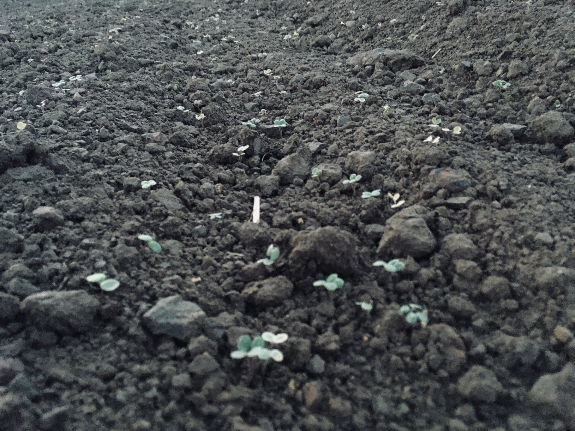

Jak tam u Was gorczyca? bo u mnie lipa siedzi w ziemi, niby roślina odporna na chłody. W ubiegłych latach 22 kwietnia a siana w Marcu 23-28 tak już zakrywała ziemie a dzisiaj ledwo 4 liść. Jak tak dalej będzie to nie wiem kiedy te żniwa będą :/ w tym roku masakra jakaś z pogodą.
4 godziny temu, MatiRol92 napisał:
gorczyca po ulewnym deszczu
Ale zwałowało ziemie, jak już trochę podrośnie to daj mocznika z siarczanem w oprysku dostanie kopa. Tak jak przekroczy 15 cm, dawka 5% M na 100l z siarczanem podobnie.
