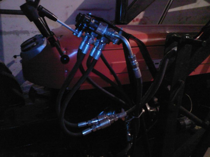

Właśnie już zrobiłem swego tura tylko mam problem ponieważ strasznie długo trwa opuszczanie przy pustym turze przy włączonej pompie. Oczywiście może jest coś poplątane w przewodach bo jak dodam jeszcze więcej gazu to jeszcze wolniej opuszcza. Co jest grane?? Proszę o pomoc bo opuszcza dwa razy wolniej jak bez rozdzielacza
I oto fotka w załączniku

Andrzej masz rozdzielacz na błotniku i do niego zasilanie. wystarczy jego zdemontować i zamontować 3 sekcyjny

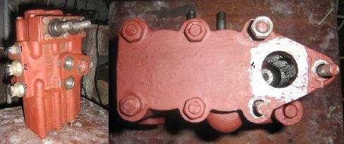

No właśnie o to chodzi że nie mam tego na błotniku. Mój ciapek jest z 69 podobno pierwsza serja i niestety ale poskąpili tego (chyba że w SKR wymontowali). Gdybym miał tamten to nie problem a że nie mam dlatego pytam. Pozdrawiam
Miałem kiedyś takiego ciapka z 69 - fakt tam tak jest w oryginale - nie ma na błotniku wyjść - jak dobrze pamiętam to mój nawet nie miał wyjścia na zewnętrzną hydraulikę - szybozłączkę. Rozwiązanie jest takie - przynajmniej ja tak zrobiłem - musisz wykombinować nowszy rozdzielacz - od nowego typu - taki co ma tam gdzie chodzi ta gałką od podnoszenia i opuszczania - jeszcze wycięcie na środku - to jest na zewnętrzna hydraulikę. Wówczas taki rozdzielacz (patrząc od tyłu ciągnika) na środku (pod siedzeniem) do góry ma chyba wyjście (to było kilka lat temu bo już nie mam ciapka - może być odwrotnie musisz sprawdzić) - a z lewej strony wejście (taki obwód zamknięty) W to włącza się te sekcje z błotnika - a tam u góry jet jeszcze jedno wyjście na zewnętrzna hydraulikę - od tego wycięcia o którym pisze - więc możesz mieć nawet trzy końcówki (2 na błotniku i trzecia z rozdzielacza).

Dzięki. Chyba nawet jest taka śruba na rozdzielaczu. W poniedziałek zrobię fotkę bo w weekend nie dam rady (zjazd). Ja nie mam zamiaru montować tura do ciapka, po prostu on jest jaki jest i na moje potrzeby nie ma łatwej opcji montażu, dla mnie konieczne jest samopoziomowanie i ta ramka montażowa do szybkiego przepinania z łyżki na widły więc jeszcze trochę poczekam i kupię coś mocniejszego co będzie pracować w TURze. W Ciupku tylko TUZ przedni i wywrót przyczepy czy jakieś inne systemy łączone z hydrauliką. Pozdrawiam
@kgal to wciecie jest do tura ;p choć niektórzy podłączając tam wyjście na przyczepę ale to jest tylko do jednostronnego siłownika. Na rozdzielacz na błotniku wychodzą osobne przewody.
