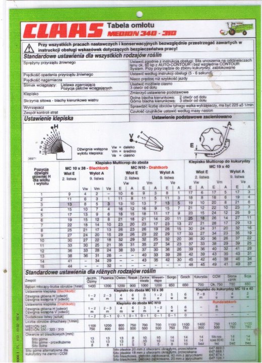

Kiedyś wstawiłem fotkę z tabelką z instrukcją ustawiania kombajnu do omłotu unsure.gif
Wielu prosiło mnie o lepszej jakości fotki lecz takie tylko miałem.
Teraz wstawiam fotki z ściągi do Mediona 310 ale pasują do większości Dominatorów także blink.gif
Edytowane przez Vril
Z tego co słyszałem od serwisu na tym suwaku z dźwignią są ząbki po łuku i jeden ząbek
to 1 mm :unsure:
Można te dwie strony złożyć do kupy i zalaminować i wozić w kombajnie .
Mam jeszcze drugą stronę ściągi z uwagami do ustawień tylko ma 320 kb i jak chcę wstawić
to mi wywala błąd a jak zmniejsze rozdzielczość do tych 180 kb to staje się obraz nieczytelny .Da sie coś z tym zrobić ?
te oznaczenia nie sa w mm (przynajmniej z tego co pamietam), ale mozna zrobic tak:
ustawiasz sito gorne (tak jak ma byc dolne), mierzysz suwmiarka i wedlug niego nastawiasz podobna szczeline na dolnym sicie. pozniej gorne ustawiasz normalnie.
Nie wiem też czy to mm czy co innego ale serwisant tak mówił że jeden ząbek 1 podziałka
czyli w tabeli 13 to przesuń o 13 ząbków .
Ale Twój sposób też dobry tylko suwmiarka ma też sakale w mm więc sam nie wiem jak się to ma do tej tabelki i czego tu się trzymać :unsure:
Edytka : Ok patrze i w tabeli jest podane w mm więc nic tylko sprawdzić w praktyce na sicie czy np: 13 ząbków
w prawo zrobi szczelinę na 13 mm
Czyli sugerujesz aby z boku zaznaczyć położenie zamkniętego sita a później otworzyć i zmierzyć wysokość do wierzchołka sita blaszkowego? :unsure: Jeśli tak to co zrobić z dolnym sitem jak tam nawet komar h... nie wsadzi a nie mówiąc o rękach z suwmiarką :blink:
Ja uważam że jak zamknięte sito to wymiar jest O mm
Natomiast jak uchyle to powstoje pewien prześwit Wysokość między czóbkiem blaszki sita a nastepną blaszką
tj. wymiar otwarcia sita .Pomiar dokonuje głebokościomirzem sufmiarki. Jakoś to mi sie sprawdza.
jak nie mozesz suwmiarki swadzić do dolnego sita to sobie wsadz zapalke, przyrzymaj palcem i zmierz. a w ogole te cale mm, ktore producent podaje w instrukcji to bujda, bo instrukcja nie widzi jakie sa warunki na polu. to sa tylko dane teoretyczne i podawane w przyblizeniu zeby ktos koszacy rzepak wiedzial ze trzeba sita pozamykac, a nie kosic z otwartymi powiedzmy na 14
no oczywiscie, ale to sa ustawienia wyjsciowe, od ktorych powinnismy zaczac, a pozniej tylko skorygowac.
inna sprawa jest rutyna w ustawianiu kombajnu, wtedy czasem nie potrzeba nic mierzyc tylko ustawic na odpowiedni zabek, przejechac 200 metrow byle nie przy rowie, obserwowac straty, wyjsc zobaczyc co leci i wtedy ewentualna korekta sit i dmuchawy i heja, poki warunki sie nie zmienia B)
