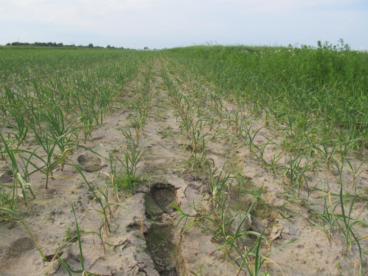

Panowie czym może być spowodowane takie niknięcie czosnku? :mellow: Czosnek od początku rósł woniej ale im było bliżej końca tym różnica była większa :(
Czy to może jest jakaś choroba od glebowa bądź jakiś niedobór?
Czy może porostu za słaba ziemia? Teraz właśnie gdy jest zaorane to pole na zimę to widać że ziemia w tym miejscu gdzie czosnek nikł jest jaśniejsza. :unsure:

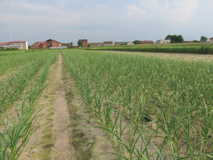

Data wykonania zdjęć to 6 czerwca na drugim zdjęciu jest czosnek w miejscu gdzie rósł normalnie ;)
Miał już ktoś może podobny problem?
