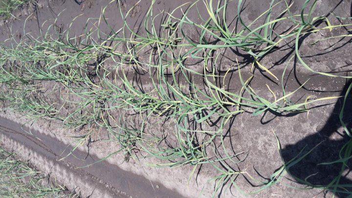

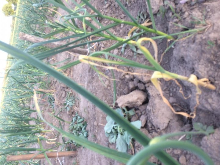

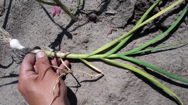

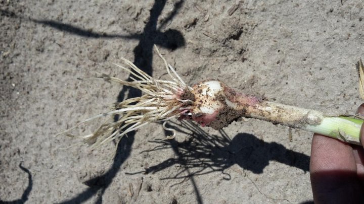

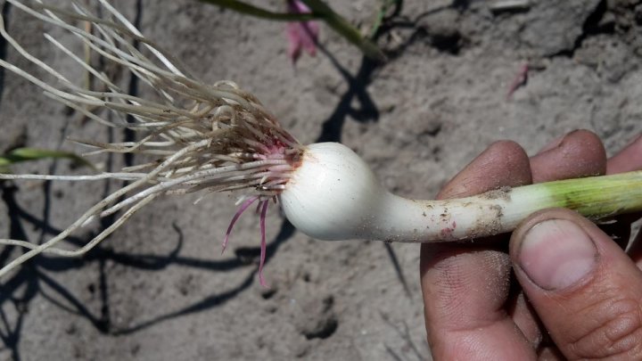

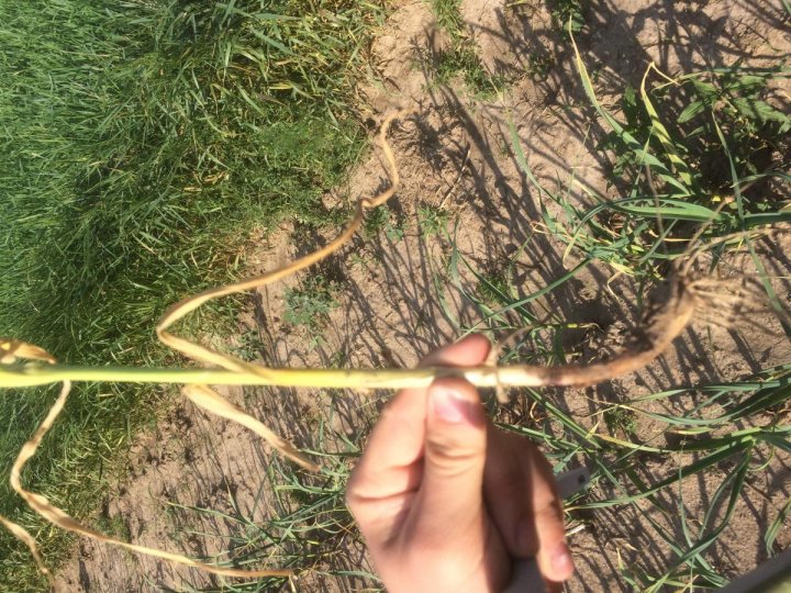

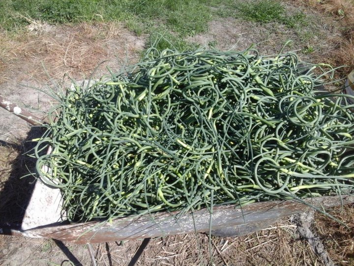

Kolanko tzn? Obecnie ścinam tak za zgrubieniem patrząc od końca pąku. 2 sprawa to co może być przyczyną oraz jak zwalaczac, bo oststnio strasznie żółto się na polu zrobiło i ogólnie zaczął tak marne wyglądać większość główek białych niektóre sine, przewaznie łatwo wyrwać z ziemi ale nie zawsze, czasami trafi się ze zgnity korzeń. Zabiegi grzybobójcze jak dotąd były 3: amistar opti później miedzian i oststnio ravral aquaflo. Czym mogę go uratować?
folyta srodki kontaktowe jak miedzian nie sa zbyt dobre dla warzyw takich jak czosnek bo nie chronia korzenia-cebuli przed zgnilizna tylko same liscie , np przed maczniakiem, dobry jest amistar tylko on nie jest zarejestrowany, jak juz nim pryskales to trzeba bylo za 2 tyg powtorzyc zabieg, teraz to juz nie ma co bo on jest zapobiegawczy wiec nie pomoze. Z tego co widze to masz juz bardzo zaawansowana zgnilizne ,niektorych roslin nie da sie uratowac. Zastosuj topsin i po 2 tyg dalbym jeszcze luna experience,  te srodki sa systemiczne i lecznicze wiec mysle ze zahamuja chorobe. Jak ktos ma jeszcze sprawdzony dobry srodek grzybobojczy to niech napisze
i ostroznie z azotem bo azot wspomaga rozwoj chorob, mozliwe ze przez ten obornik masz tak zainfekowane pole, teraz to tylko z mikroelementami i odzywka fosforowa zajezdzaj aby wspomoc rozwoj cebuli
u mnie jak dotad zadnych wypadow , czosnek calkowicie zielony jedynie koncowki troszke czerwone ale to nic nie przeszkadza

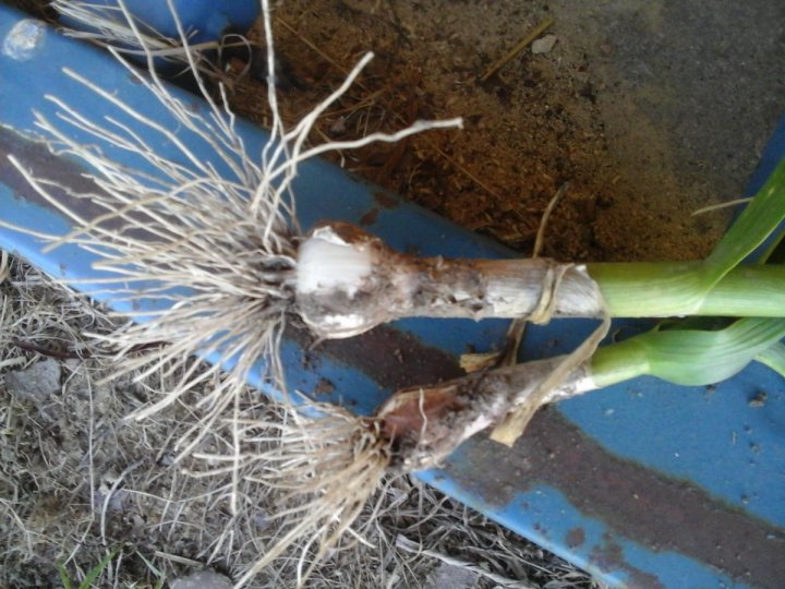

RubenDesiewicz na nicienie nic nie poradzisz, sa nematodydy ale maja mala skutecznosc, nie zabijaja form przetrwalnikowych ktore potrafia przetrwac nawet 20 lat w ziemii, tzn ze jesli po 20 latach w tym samym miejscu posadzisz czosnek to nicienie sie odnowia. Jest to ogromny problem, takze zapomnij o czosnku w tym miejscu. Aby zapobiegac temu to trzeba siac owies albo gorczyce na poplon, ale jak sie juz pojawia to przekichana sprawa

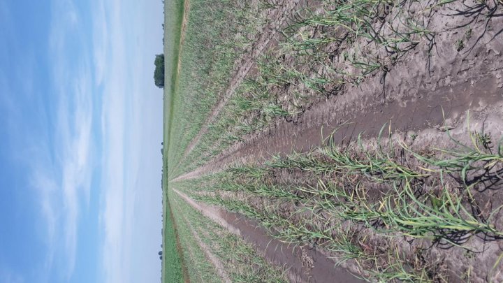

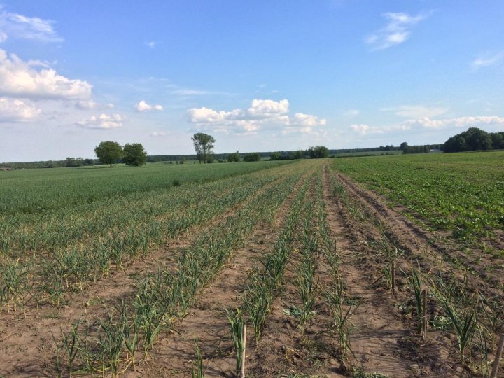

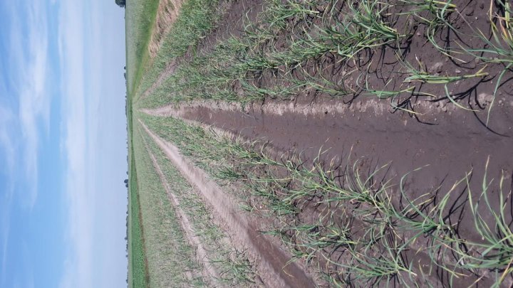

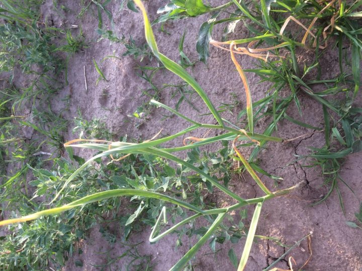

Ogólnie cała plantacja wygląda tak. W sumie większość główek wyglada na zdrowe, nie widać tam oznak pleśni, pozolkniete są tylko liście i to w niektórych przypadkach dosyć mocno. Napewno brakuje mu tez wody. Zapytam jeszcze o pąki. Ile kg na ha wysiewa się czosnku z tych cebulek powietrznych? Bo chcialbym zostawić na przyszły rok tylko nie wiem ile tego idzie
czy tylko mi sie wydaje czy od polowy pola jest zółty ?

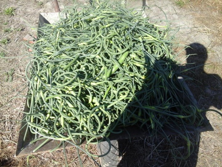

Ja dzis skonczylem pędować harnasia, poszedł signum, troche wapnowitu i odzywka fosforowa i przed 20 powtórze odzywke i wsio :) no chyba że jeszcze potasową uda mi się pokropic
potas jest po to aby roslina wyksztalcala lepsze nasiona i owoce a fosfor sluzy do rozbudowy korzenia
folyta, jesli mowisz ze glowki sa zdrowe a liscie zolkna to brakuje mu azotu,a jesli zwiedle to moze byc to tez oznaka braku potasu albo po prostu spryskales czyms nieodpowiednim jakims herbicydem, ale z tego co pokazywales wczesniej to te cebule sa ewidentnie zbrazowiale, chyba ze zle spojrzalem ale szczypior tez na to wskazuje ze masz jakas chorobe grzybowa
Edytowane przez lukaSZ1234e

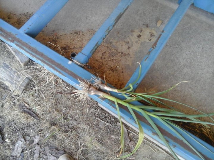

No właśnie te zbrązowiałe są tylko tam gdzie roślina już praktycznie umarła całkowicie żółta i opadnięte liście, tam gdzie przeważają zielone liscie główka wygląda Ok
Edytowane przez folyta
no ale sam mowisz ze zielonego masz kilkanascie metry tylko a reszte to sam zolty, wiec zaatakowal Ci grzyb caly ten kawal. Ten co jest zielony to chron zapobiegawczo bo za jakis czas tez go znilec jakis dopadnie ;)
tam gdzie jest juz nawet fragment zoltego liscia i jest opadly to z cebula jest cos nie tak, wyrwij ja i przypatrz sie uwaznie, wystarczy ze skorka jest zgnita to nalezy jak najszybciej zapobiegac, nie czekaj az caly zbrazowieje bo bedzie po ptokach
ja bym tak zrobil , niech sie jeszcze inni wypowiedza bo ja dopiero pierwszy raz czosnek uprawiam i na razie tyle wiem co sie dowiem od profesorow z uczelni bo studiuje tez, wiecej moge o tytoniu powiedziec bo mam plantacje, ale w kazdym razie topsin i luna nie zaszkodza a wrecz przeciwnie, odzywki tak samo laduj bo bez nich to ani rusz w taka sucha pogode, nawozy w ogole sie nie rozkladaja
Wygląda zdrowo , ja dziś jedno poletko opędowałem , na drugim jeszcze nie wyrósł na tyle aby wchodzić z ludźmi , wykopałem też kilka sztuk , korzenie białe, ładne  i na razie wygląda dobrze , dziś wieczorem  po pędowaniu  zasilę żeby nie odczuł tak mocno tego cięcia i czekamy dalej :).

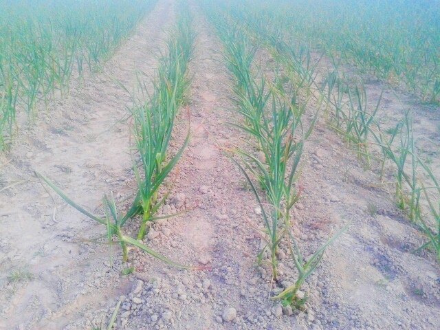

Sokolam, u mnie dzieje się to samo teraz - żółte strasznie, u mnie jest dużo gęściej sadzony i bez przejazdów to się z góry żółty dywan delikatnie zrobił.. Przeciw grzybowe lecą regularnie. A tak pięknie wszystko wyglądało i tak się zielenił.
według mnie kwestia zimy teraz wychodzi, korzenie nie wytrzymaly tych mrozów i obumarły, puści nowe ale nie ma co sie dziwić że zółknie, czy że plon będzie niższy jak już ilość i jakoś korzeni nie ta. Ja u siebie nie narzekam, ale też widze różnice jak wygląda czosnek na granicy gdzie nawiało mu śniegu albo czosnek od sąsiada strony gdzie tuje troche osłoniły, a jak wygląda dalej, więc już teraz wiem że będzie jakościowo troche słabiej niż rok temu, ale nie ma co narzekać :)
