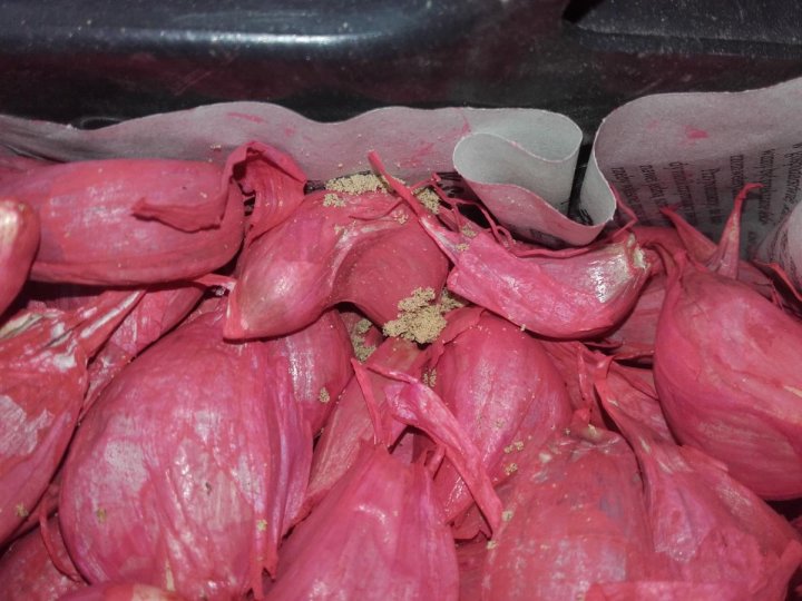

Z innej beczki. Mam jeszcze do posadzenia trochę ząbków. Czeka na pogodę i pewnie w sobotę go wysadzę. Ale zobaczyłem w nim coś jakby ślady po szkodnikach - małe żółte granulki. Ktoś z Was wie po czym to jest?
