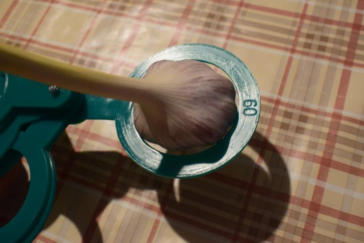

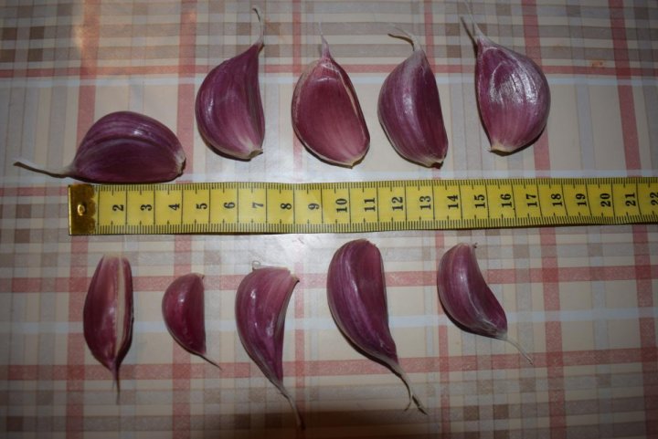

gwozdz ile ten czosnek ma zębów ? jeśli te 3 zdjęcia to ten sam czosnek to mi troche na ruskiego wygląda - biała główka, z tego co widze mało zębów, gruba duda i wysoki szczypiór :)
Wszystkie zdjęcia czosnku oprócz tego jarego z pędem to ten czosnek. Wierzchnie warstwy są białe ale głębiej pokazuje się kolor. Ząbków jest sporo. Dziś żona robiła sos czosnkowy to w jednej główce było 11 a w drugiej 14 ząbków.
