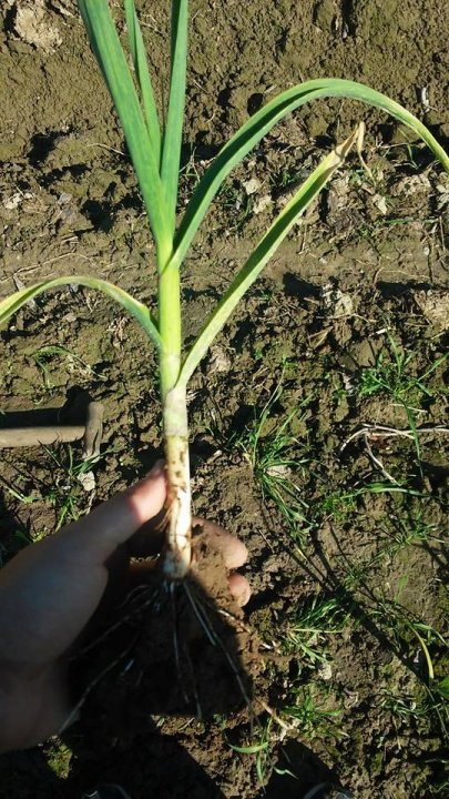

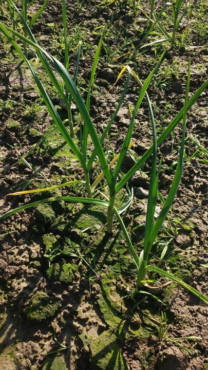

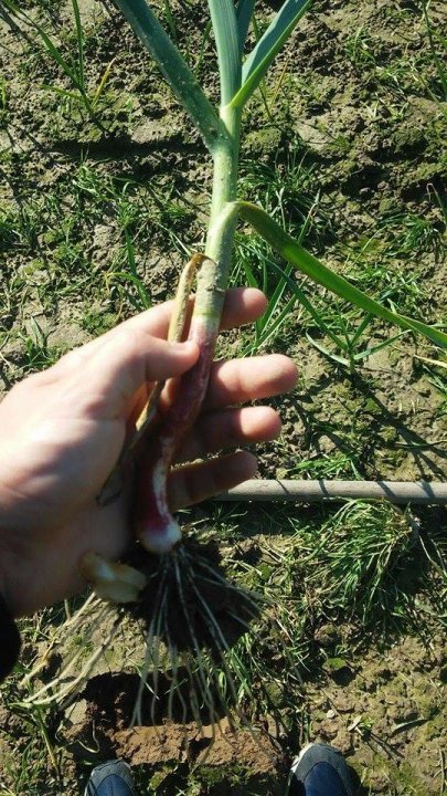

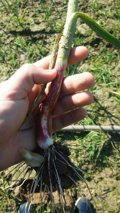

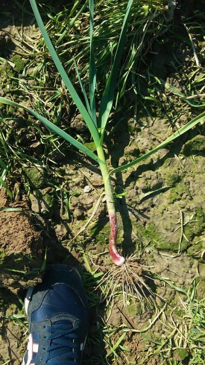

Pierwszy raz sadziłem sadzarką taśmową co jakiś czas zaglądam mu w zęby  czy się wyprostuje i nic dalej mikrofony 90stopni wiecie może czy jest jeszcze szansa że wstanie z kolan?
wyprostuje się , bez obaw
nie był bym tego taki pewien. Wszytko zależy wg mnie od gleby jaką posiadasz - w moim rejonie sadzarka taśmowa nie sprawdza się. Na rędzinie z tego co słyszałem nie ma problemu i wstaje
No tak.U mnie słabica to może być problem pytanie na jakim etapie następuje wyprostowanie?Jeżeli dopiero wtedy gdy rośnie główka to jeszcze jest nadzieja bo jak wcześniej to lipa..
