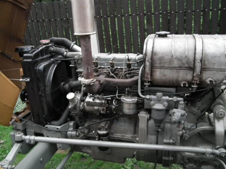

Tu macie filmik z c330 3p silnik od mf 255 reszta od ciapka

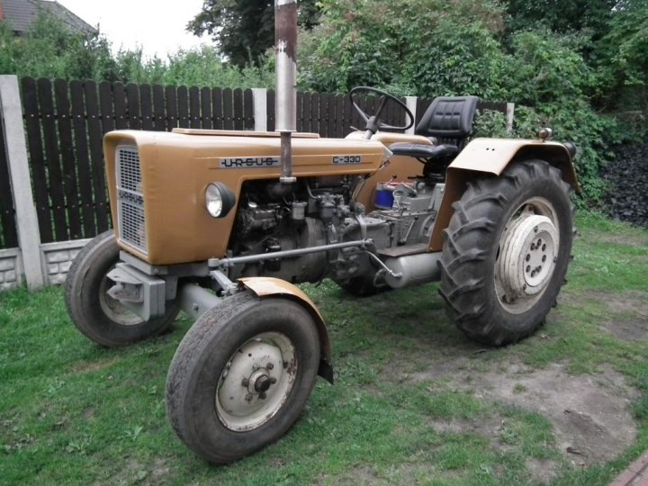

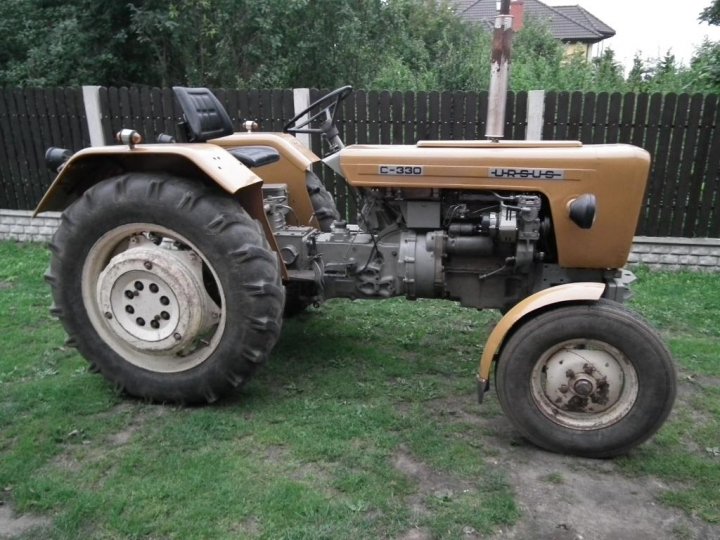

ja niedługo też się będę zabierał za taką modyfikacje. silnik w mojej 330 juz kaput więc wpadłem na pomysł 330 3p ;) silnik pewnie będzie z tarpana, przystawka na allegro za 600 zł lub znajomy powiedział że dorobi za połowę tego (dorabiał do swojego 360 3p i lata na tym juz 5 lat ) :) Ciapek będzie u mnie latał w bronach, opryskiwaczu, siewce do nawozu i w siewniku punktowym do warzyw :) wczoraj nawet byłem zobaczyć taką 330 3p na żywo i powiem ze bajka :) daję link do niej : http://allegro.pl/ursus-c-330-3p-perfekcyjny-stan-jedyny-tego-typu-i2086723835.html

W oryginalnie była założona przekładnia od c360, ale możesz kupić sobie wspomaganie do c330; cała przednia oś wraz z mocowanie musi być od c360; chłodnica stanowczo od c360; jak nie będziesz strasznie katował ciągnika to 48KM nie będzie za dużo, ale trzeba uważać; podobno można założyć pompę od silnika 38km do 48KM tyle wiem na ten temat
Chłodnica od c330 nie pasuje bo dolny przewód jest po prawej do perkinsa musi być z lewej, poza tym osie są takie same ale wsporniki inne i żeby połączyć silnik z przodem trzeba mieć przejściówkę i wspornik osi od c360.
a więc tak. ja już zacząłem zbierać części do takiej modyfikacji. chłodnica pójdzie nówka c-360, filtr powietrza mf255, wspomaganie orbitrol, przodek zostaje ten co jest, jutro jadę po te płyty łączące silnik z przodkiem, wspornik podpasuje od 330 (nowe otwory we wsporniku), przystawka łącząca silnik ze skrzynią już idzie kurierem z allegro za 600zł, sprzęgło pójdzie kompletne 360 3p lub mf255 (jeszcze nie wiem które podpasuje bo podobno do 1980 pasuje od 360 3p a po 1980 od mf'a, a ja tam nie widze różnicy :huh: ), silnik mam już kupiony od Tarpana(mocniejsza wersja;) ) jak coś będę wiedział to bede na bieżąco informował :)
