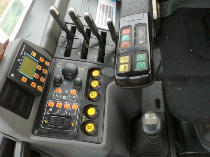

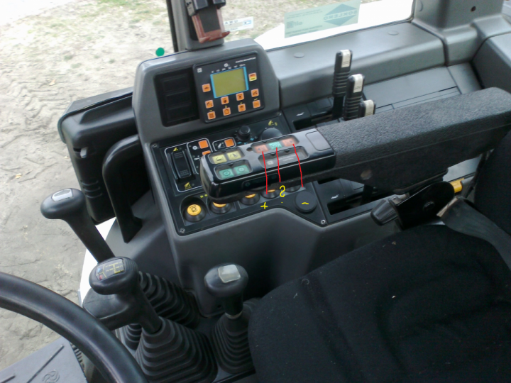

Jestem swiezym uzytkownikiem premium 850 mam w nim wielofunkcyjny podłokietnik czy posiada ktos z was taki bajeer bo sa w nim przełaczane półbiegi sterowanie podnosnikiem gaz sterowany potencjometrem i jeszcze jedna funkcaj która nie wiem do czego słuzy jak wciskam ten guzik to obroty silnika spadaja lub sie pondosza jest przy nim plus i minus ale to nie reaguje i nie wiem czy to jest jakis tempomat wyjasni mi to ktos ? dodaje fotke podłokietnika post-30525-0-74088400-1384099923_thumb.jpg
Edytowane przez Mycek5120
nie to na pewno nie to z boku podłokietnika jest potencjometr którym sie steruje gazem. po wcisnieciu guzika silnik zawsze wchodzi na te same obroty około 1000 1100 a na plus i minus nie reaguje
