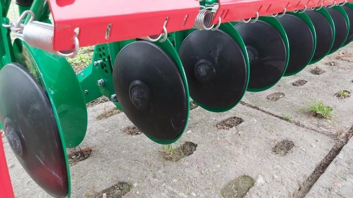

Proszę o wypowiedzi na temat  redlic talerzowych pojędyńczych i podwójnych w siewniku pottiinger, mam średnie ziemie i póki co to myślę że pojędyńcze powinny mi wystarczyć ale i tak czekam na poradę
dobrym rozwiązaniem jest redlica pojedyncza z kółkiem czyszczącym, tylko w pottingerze nie są dostępne. nie wiem tylko czy widziałeś obydwa rozwiązania, bo w pottingerze obie redlice różnią się znacznie, podwójna jest bardzo masywna, ma dużo większy docisk, tak jak sumek pisze jest przeznaczona na ciężkie ziemie, w uprawie bezorkowej też się sprawdzi. tylko waga takiego zestawu sporo wzrasta. redlica pojedyncza (bez kółka czyszczącego) może się niestety przypchać
jesteś pewien? bo na zdjęciach na stronie nie ma, jak oglądałem siewniki na placu u dilera też chyba ich nie było
chyba że można domówić jako opcja, bo o to nie pytałem
uprawa bezorkowa albo bardzo ciężkie gleby redlica podwójna talerzowa (nacisk redlicy do 50 kg)
siew po orce lub w bezorce ale na lżejszych glebach (docisk redlicy do 25 kg) i z mniejszą ilością resztek pożniwnych redlica pojedyncza talerzowa z rolką kopiująca spokojnie wystarczy. W redlicy pojedynczej jest taki gumowy krążek czyszczący redlice. ten czerwony krążek na zdjęciu.

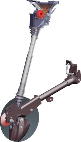

Lejki wlotowe
w obu redlicach docisk ustawiany centralnie, ale głębokość w podwójnej redlicy regulowany za pomocą dwóch śrub, w pojedyncze za pomocą sworznia na każdej redlicy
mówiąc o kółku czyszczącym miałem coś innego na myśli, redlica przypomina z wyglądu redlicę dwutalerzową, ale jeden talerz jest stalowy (większy), drugi jest z tworzywa/gumy (trochę mniejszej średnicy), jak dobrze pamiętam co coś takiego w integrze widziałem, ktoś też wklejał zdjęcie takiego rozwiązania z agromaszu
O to to, to jest na pewno lepsze rozwiązanie niż te ,,kółko" z pottingera. Z resztą roTec z amazonki to w pewnym sensie takie rozwiązanie, dosiewaliśmy teraz kawałek łąki miescami w błoto i najmniejszych problemów nie było z zapychaniem , a i w czasie siewu można się zatrzymać bez podnoszenia siewnika i też nic się nie stanie
@yaro_1no w Pottingerze też się nie zapycha. Też można się zatrzymać. Według mnie te rozwiązanie wystarczy i się sprawdza. Mnie ta redlica roTec jakoś nie przekonuje i słyszałem od jednego użytkownika że ona dział dobrze jak jest nowa, ale jak się trochę zużyje talerz to robi się za duża przerwa między redlica a kołkiem plastikowym i się zapycha. Nie wiem czy prawda.
