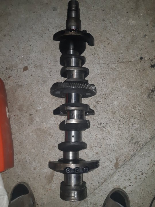

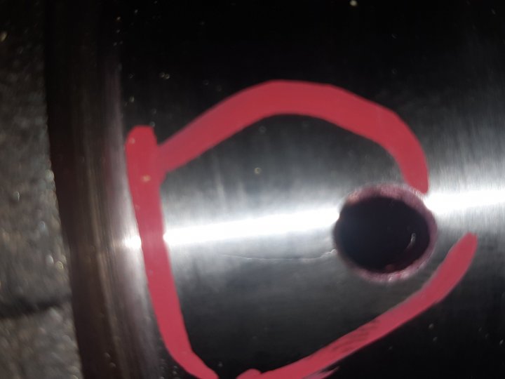

witam niedawno kupilem centurion 75 4x4  ale dalem wal do szlifu i okazalo sie ze jest pekniety szukam drogiego i nigdzie nie moge znajsc czy mozna wstawic od nowszego modelu albo cos dopasowac czy moglbys mi jakos doradzic
