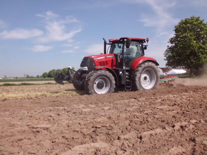

Witam. Mam pytanie - co sądzicie o nowym modelu CASE PUMA 165 (w polu 165-180kM) dodam że chodzi o skrzynie 19x6 Full-Powershift. ciągnik ma być wyposażony w przedni TUZ, miękka ośka, 4 pary zaworów mechanicznych, koła 540/28 i 650/38,8 lamp LED, lusterka elektryczne, wom 540/540E/100, szerokie błotniki +poszerzenie. Ciągnik ma pracować głównie z pługiem KVERNELAND ED-100 5 skib o rozstawie 45 na korpus, agregatem ścierniskowym UNIA KOS 3,8 metra składany hydraulicznie i agregatem bezorkowym BEDNAR FENIX 3metry.Dodam również że miałem na testach PUME 165 ale w CVX, jakoś ta skrzynia na mnie szału nie robi jak ma ciężej to nie może się zdecydowac. czekam na wasze opinie. pozdrawiam   CZY MOŻE LEPIEJ UDERZYĆ W DUŻĄ PUME MODEL 185 Z TYM SAMYM WYPOSAŻENIEM?

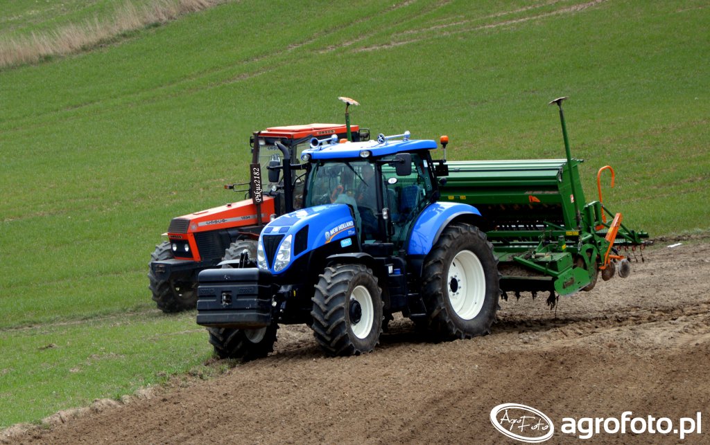

mówicie  że słaby podnośnik a tu koleżanka ma zdjęcie smerfa t7.210 odpowiednika tej pumy i podnosi zestaw uprawowo siewnym amazone 4m  new-holland-ursus_60726_2508_1790070.jpg
Pług KV 5 skib Vario spokojnie daje  rady przy 150 km,  Gruber 3 m z Uni Cros  T Drive  tu pod uprawę  bez orkową i jak biorę pole pierwszy raz to 5 km/h  po prostu wymiękkał, kolego ma Nh 160 km i też tak twierdzi, Jednak 150 km to za mało pod 3 metry.W podorywce jeszcze daje rady, ale szału nie ma. Talerzóka z Agro Masza 5 metrów tu  jest dobrze, ale uprawa pod siew po orce lub po gruberze  do 12 km/h podorywka to 15 spokojnie  , nawet 18 daje rady.
Agregat kompaktor Farmet 6 metrow tu pod siew 12 km/h bez problemu, z Ostrojem 6 m  trochę  silniejszy był.
no siewny Focus T Drive 3  metry to na spokojnie 15 km.
Ciągnik to Case MX 150 przerobiony na 170 a teraz dołożony gaz, ale jeszcze nie było  próby w polu na gazie, bo był źle  podłączony.
