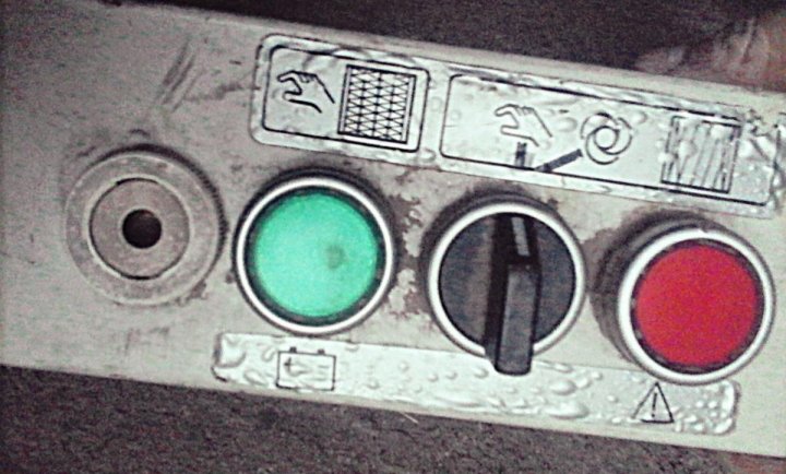

ostatnio zakupiłem prasę welger
RP 12 S i chciałbym przed pierwszym uruchomieniem dowiedzieć się od czego są poszczególne przyciski i pokrętła. Z góry dzięki za odpowiedzi.
Zdjęcie pilota
Pokrętło jest od pracy ręcznej i automatu. W automacie samo zaczyna owijać a w pracy ręcznej dostajesz sygnał o pełnej komorze ale sam decydujesz czy owijać teraz czy chcesz jeszcze trochę podjechać. Guzik jest od załączenia owijania.
Pokrętłem zmieniasz sterowanie recznie/automatycznie teraz masz ręcznie. Guziki zielony owijanie siatką czerwony sznurkiem. Te kółko pierwsze od lewej to głośnik od sygnału dźwiękowego, generalnie ten sterownik jest prosty jak budowa cepa. :D
