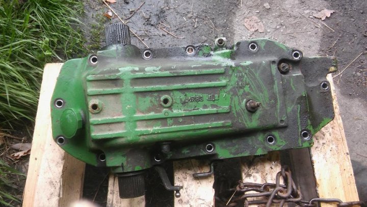

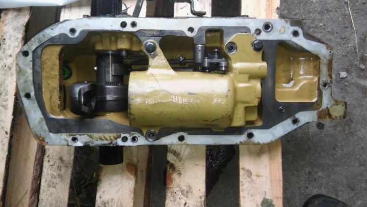

Mam problem z hydrauliką.A mianowicie po wymianie simeringów w pompie spadło ciśnienie w hydraulice słabo podnosi tura.Np kiedy założę agregat o wadzę 1100kg nie chcę podnieść.
Jest ich 8 ale są identyczne więc ich nie można pomylić.Nie jestem pewien czy dobrze złożyłem zawór w środku pompy. Jakie powinno być ciśnienie na pompie? Z góry dziękuję za odpowiedź.
Edytowane przez maxrolnik
ostatnio tez uszczelnialem taka pompę i mechanik co mi robił to mówił żeby nie pomylić tych zaworków bo pompa nie będzie chodzić , kiedyś miał taki przypadek ze pomylił kolejność ;)
