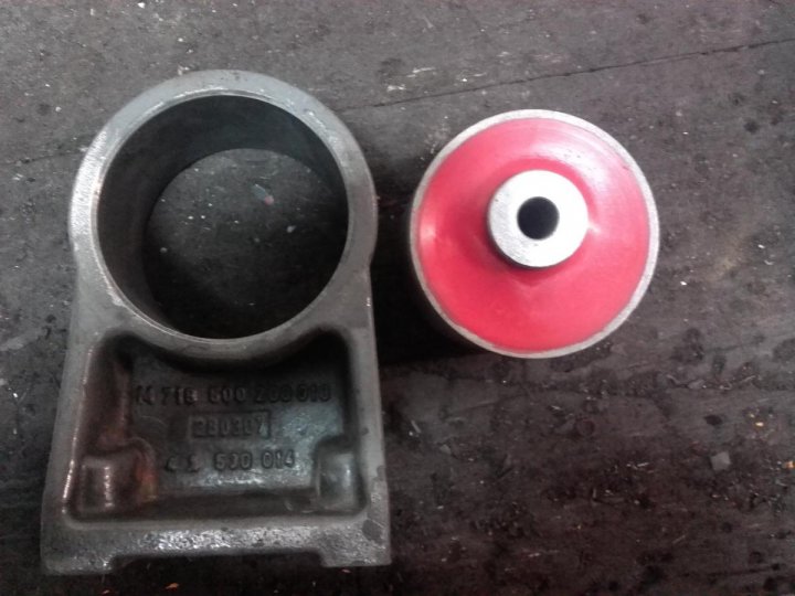

Witam. Panowie siadły tuleje metalowo gumowe w zawieszeniu kabiny z przodu, czy jest jakaś zasada montażu tych tulej? Na tulejach i obudowach nie ma żadnych znaków. Moja kabina z przodu jest na tulejach a z tyłu na poduszkach powietrznych.
Ja bym to bił młotem ;)  Koledze chodzi raczej o ustawienie otworu, który nie jest centralnie. Ja bym zamontował je tak, aby kabina była jak najwyżej. Skąd masz takie "cudaki" bo oryginał to raczej  nie jest, to czerwone to elastomer? Ciekawe jak długo wytrzymają?
