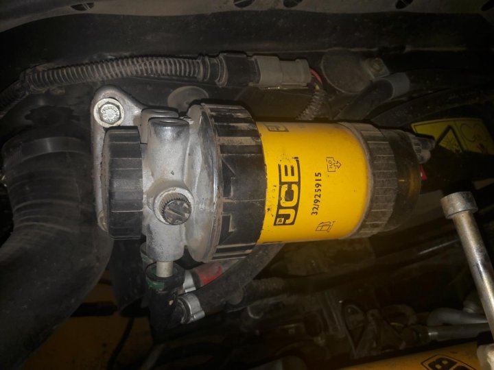

Witam. Mam mały problem z ładowarką jcb 531/70, chodzi dokładniej o nierówne obroty maszyny podczas jej postoju przez kilka min na najmniejszych obrotach, filtry paliwa zostały wymienione a problem nadal występuje, może ktoś miał podobny problem?
Od tego bym zaczął.
W JCB Fastrac 3185 mieliśmy podobny objaw - okazało się ,że za słaba była sprężyna odciągająca nazwijmy potocznie dzwigienkę gazu.( jak dodasz gazu linka się naciąga i dlatego przestaje falować.
Podobną sytuację miał kiedyś znajomy w Claas Mega 208.
Stawiam na to.
