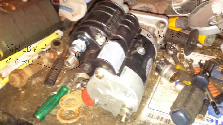

kolego alacapone jak masz jeszcze wiedze powiedz co moze bolec rozrusznik szybkoobrotowy gdy nie chce startowac. ogolenie wiem jak ma dzialac rozrusznik i oddalem go na gwarancje cewke cala wymienili ale on na traktorze nadal nie startuje, jedynie gdy zewre cienki kabel od stacyjki z grubym z klemy. gdy krece kluczykiem tylko pyka i nie startuje
Nie jestem z tych, co na odległość są w stanie powiedzieć, jaka jest przyczyna. Potrzebuję konkretnych wyników pomiarów.
Jednakże dużo wskazuje na to, że masz spadek napięcia na stacyjce. Może to być spowodowane przez źle działającą stacyjkę, niedostatecznie dokręcone końcówki przewodów przy stykach stacyjki, przełamane wiązki drucików wewnątrz przewodu idącego do rozrusznika (niewidoczne z zewnątrz), poluzowane lub zaśniedziałe złącza elektryczne (wsuwki).
Najprościej co mogę Ci doradzić to wyciągnięcie stacyjki. Tu będziesz miał opis poszczególnych styków stacyjki (post#31) http://www.agrofoto.pl/forum/topic/88658-renault-95-14-problem-z-odpaleniem-pilne/page-2
Dokręć przewody w stacyjce. Jeśli pomoże OK.
Jeśli nie to poprowadź nowy przewód o przekroju 1,5 mm2 lub 2,5 mm2 od styku 50a do rozrusznika (podłącz go zamiast tego cienkiego). Jeśli teraz będzie odpalał masz przyczynę.
Jeśli nie wina może leżeć po stronie stacyjki (zewrzyj na chwilę styki 30 z 50a. Jeśli pomoże (rozrusznik zacznie kręcić) stacyjka do wymiany.
Jeśli nie wina leży po stronie rozrusznika (cewka wciągająca elektromagnes) a więc reklamacja rozrusznika.
To zmienia postać rzeczy. Wina może leżeć po stronie rozrusznika, albo źle podpiętych przewodów.
Żeby precyzyjnie określić przyczynę, muszę wiedzieć: Co dokładnie robisz? Które przewody zwierasz? Czy odłączasz ten cienki przewód i łączysz go z grubym przewodem idącym do akumulatora, czy cienki przewód pozostaje na swoim miejscu a zwierasz go z tym grubym innym przewodem?
Z którym z tych grubych zwierasz dokładnie? (dalszego, czy bliższego rozrusznikowi?) Do którego z tych grubych idzie blaszka? (czy do tego samego, co przewód krótki?)
Najlepiej zrób zdjęcie z opisem, bo coś tu jest "nie teges".
cienki przewód pozostaje na swoim miejscu tam gdzie sie go przykreca. gruby z aku takze. krece kluczykiem i tylko pyka. raz odpali a 15  razy nie . a gdy zewre osobnym przewodem te styki z podłączonymi przewodami tak jak maja byc to zapala za kazdym razem. zdjecie rozusznika dodaje ale tam nie ma mozliwosci pomylki
to rozrusznik jubana jakis litewski czy diabli wiedza skad. dzwonilem odsylam go na gwarancje poraz drugi. koles nie robi problemu ale nie ma mozliwosci sprawdzania na ciagniku i ma cos kombinowac. ale wydaje mi sie ze jest jakis felerny. skoro inny rozrusznik dziala to i ten powinien. jest przeznaczony do tego typu ciagnika.
