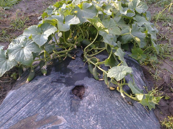

Witam :) u nas ok. 30ara Atlantisa- zero oprysku i nawozu-bedzie co ma byc:-) i powiem szczerze, ze sa bardzo ladne i kwitna sobie-strach sie bac zbiorow:-)
